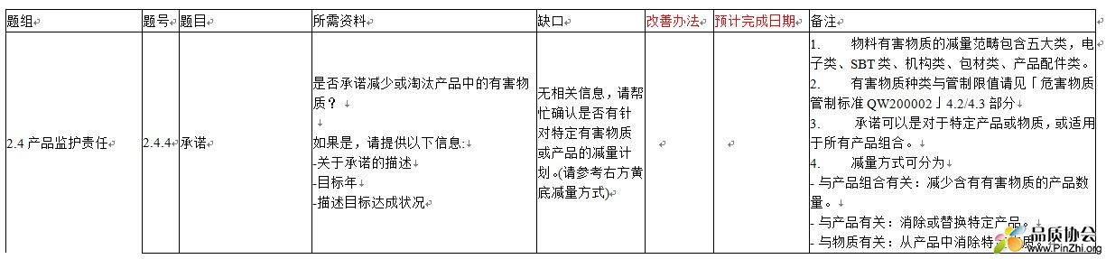

求救, 我们的客户问有关于有害物的问题, 我们回答如下,
目前我司生产的产品与使用的原物料均符合有害物质管制标准(限值内),
在未来仍持续管控有害物是否符合法规, 暂时没有相关减少或淘汰产品中的有害物质计划相关管理作业均依照厂内的绿色产品管理程序进行管理
但客户还是持续追问: 若没有计划理由为何?
请问回答没有的话, 有更好的方式让客户不再追问吗? 谢谢
  题组  题号题目所需资料缺口改善办法预计完成日期备注
2.4产品监护责任2.4.4承诺是否承诺减少或淘汰产品中的有害物质?
  如果是,请提供以下信息:
  -关于承诺的描述
  -目标年
  -描述目标达成状况
无相关信息,请帮忙确认是否有针对特定有害物质或产品的减量计划。(请参考右方黄底减量方式) 1. 物料有害物质的减量范畴包含五大类,电子类、SBT类、机构类、包材类、产品配件类。
  2. 有害物质种类与管制限值请见「危害物质管制标准QW200002」4.2/4.3部分
  3. 承诺可以是对于特定产品或物质,或适用于所有产品组合。
  4. 减量方式可分为
  - 与产品组合有关:减少含有有害物质的产品数量。
  - 与产品有关:消除或替换特定产品。
  - 与物质有关:从产品中消除特定物质。
产品监护责任
产品监护责任
5331
7118
1751
