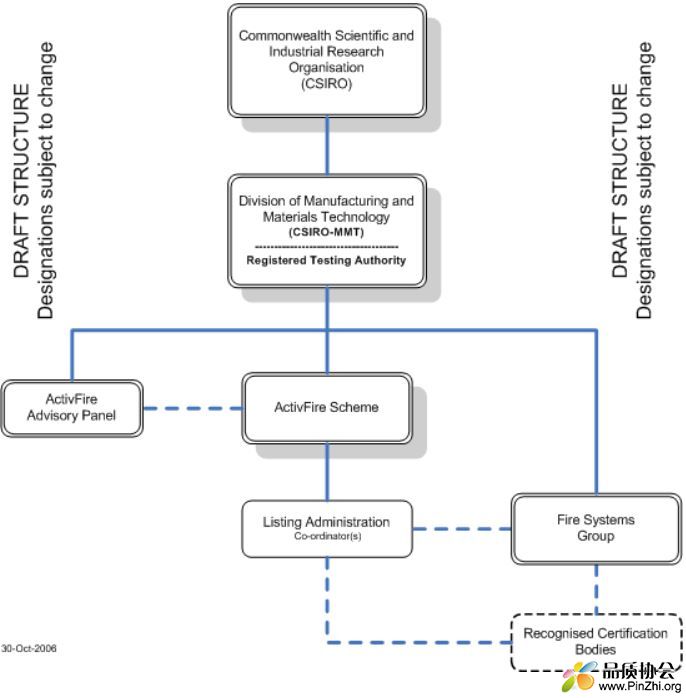

CSIRO和ActiveFire是什么关系?先看看下面这张图,就大概明白了。
CSIRO和ActiveFire是什么关系?烟感之类的产品认证由CSIRO负责
烟感之类的产品认证由CSIRO负责,依据ActivFire官方网站的描述,通过维护和管理一套评估和列出计划来保护社区,是英联邦科学和工业研究组织(CSIRO Verification Services)的重要角色之一。
CSIRO验证服务,负责维护和管理ActivFire ®计划和维护 消防设备的注册。
作为《澳大利亚建筑规范》中定义的注册测试机构,CSIRO验证服务公司在澳大利亚各地设有设备完善的实验室,其中包括维多利亚州克莱顿市消防系统集团提供的服务。具体设施包括:
  • 专门建造的烟雾测试室;
  • 环境室;
  • 腐蚀和风化设备;
  • 检测器测试炉;
  • 电气瞬态测试仪;和
  • 齐全的电磁敏感性测试设备。
测试监控面板在CSIRO验证服务的结构中,ActivFire ®计划独立运作,而是由实验室在消防设备测试和评估专家的支持。
该计划认可CSIRO基础设施技术,其他注册测试机构进行的调查,并取决于产品类型和适用的合规性评估标准,许多海外机构的调查和批准。
该ActivFire ®消防设备的注册是在2006年BCA第一卷引用,在适宜的第A2.2证据。
