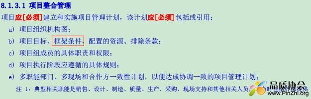

标准TS22163条款8.1.3.1 项目整合管理阐述到:项目应[必须]建立和实施项目管理计划,该计划应[必须]包括或引用:框架条件,见图1.
请问如何理解此处的框架条件?是否为:能够使此项目按期完成的条件,如:投入多少资金,多少大型设备
本人不能确定,请指教!
谢谢!

觉得不是,资金、大型设备都要归到“配置的资源”中;
框架条件,字面意思感觉换个说法更好理解,如:“项目范围”;
愿事事顺利!

应该不是项目范围,有一章节专门说项目范围的

基准:范围基准、进度基准、成本基准。

我理解为是类似于PMBOK里说的约束条件,是在策划项目时不得不考虑到的一些条件和因素。
比如说这个项目既要考虑满足客户要求高质量按期完成,同时又要满足公司的利润要求,以及公司对于合规方面的硬性条件等等
