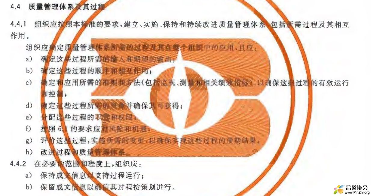

程序文件规定与实际操作不一样违反了ISO9001:2015哪条标准

发表于 2021-5-31 16:28:54 | 显示全部楼层
你想说的是“生产作业指导书”吧,8.1 d
要是“二级管理文件--程序文件”,命题就大了。

发表于 2021-5-31 17:15:48 | 显示全部楼层
4.4.2

发表于 2021-5-31 17:20:49 | 显示全部楼层
你问这个问题的目的是什么?现在QMS考试不考判标题了,那是不是内审发现的问题,不知道写哪个不符合条款?
如果是这个你这个描述太笼统,没办法给你解答。最起码是查什么文件或者记录,发现了什么。
那么判标原则就是1、要事实不要推断;2、看结果不追原因;3、就近不就远;4、只判一个条款;5、能判专项不判综合项(就是指条款要细)。
从你的意思来看就是某一个过程没有按照对应的程序文件来执行。你得描述详细才行。
