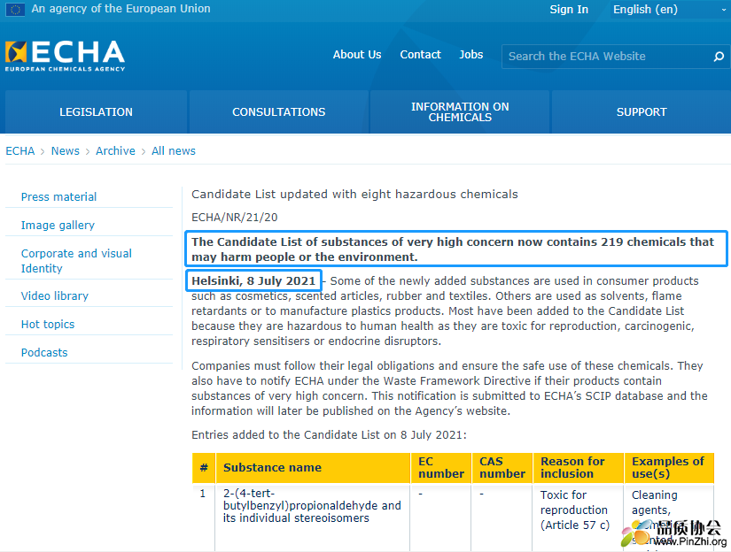

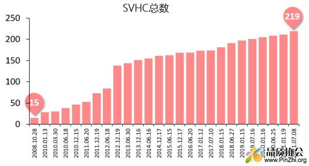

作为Reach法规关注的一大重点,高度关注物质(SVHC)候选清单自REACH生效至今经历了多次更新。
2021年7月8日,欧洲化学品管理局(ECHA)正式公布REACH法规25批SVHC候选物质,将下表中8项物质加入到SVHC候选清单。至此,SVHC候选清单共包括25219物质。

2、SVHC清单每年更新两次,随着SVHC清单的不断更新,企业面临的管控要求越来越多。
建议企业及早对供应链展开调查,以从容应对法规变化。
