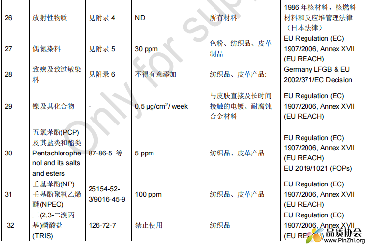

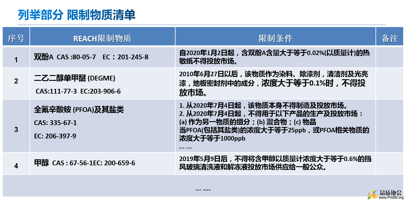

通常情况下,REACH附录17比RoHS涉及更广,管控更严。他的管控要求是根据不同行业/产品,不同管控物质,不同管控限值,不同管控日期,如下图,列举个别限制 物质:
针对限制物质管控,企业一般有两种管控方式:
第1种(过程方法管控):由产品部/工程部等技术部门,对比公司现有产品部件的成份,建立REACH附件XVII适用材料清单“,有针对性的和供应链签订协议,要求供应商提供有效的第三方有害物质检测报告。
第2种(结果为导向的管控):也是目前常见的做法,公司因各种原因不去识别附件XVII在材料中的适用性,而是直接向供应商发出附件XVII清单,要求供应商签订环保协议,由供应商自主识别和管控。一旦违反附件XVII的限制物质,将按签署的环保协议处理。
另外,根据以往经验,欧盟涉及REACH的处罚比RoHS要 多很多倍(附REACH VS RoHS处罚数)。所以REACH中关于附件XVII的管控很重要,但很多公司针对REACH管控通常只识别SVHC(SVHC一般情况下不会产生处罚),将附件XVII忽略。
