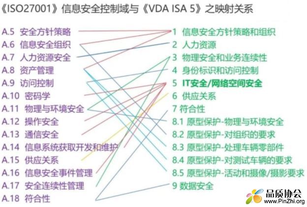

TISAX可信信息安全评估与交换标准是基于ISO/IEC 27001信息安全管理体系标准扩展到包括汽车特定要求,所以二者之间的管理思路基本一致,同样也按照控制域评估方式。
如ISO/IEC 27001:2013共有14个控制域114个控制项,TISAX ISA 5.0.3分为3个模块(信息安全、数据安全、原型保护)和67个控制项,且二者之间也保持了一定的映射关系。
