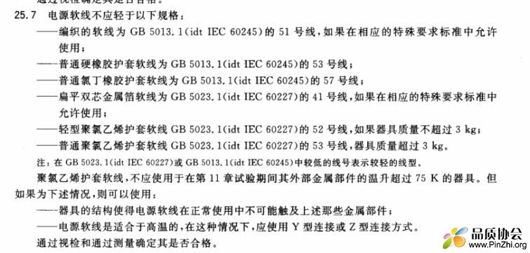

各位大大,我们有款新的暖风机产品,是1200W的,然后温升是75K。但是电源线是PVC材质的,从安规来说,是不达标的。工厂那边说以前都是这样子出货,因为我们以前没做过这类产品,想知道下,会出现哪些风险,该怎么测试出来反驳工厂呢,因为我们产品是付了定金,没有好的理由,定金不好退。

GB4706.1-2005----------25.7有要求
塑胶类的关键元器件材料 要求供应商定期送检做一些阻燃性的测试,看结果说话  发表于 2021-8-23 18:57

不要说什么以前,3C有强制要求的,把对应国家标准拿出来说就是

75K?温度近100摄氏度..很危险的安全隐患啊.
那个公司的产品啊.爆出来以后看见了好躲远一点
如果没记错电源线应该是不能超过50K 的.加套管试试吧.

3C认证有要求的,让他们出据3C合格证
