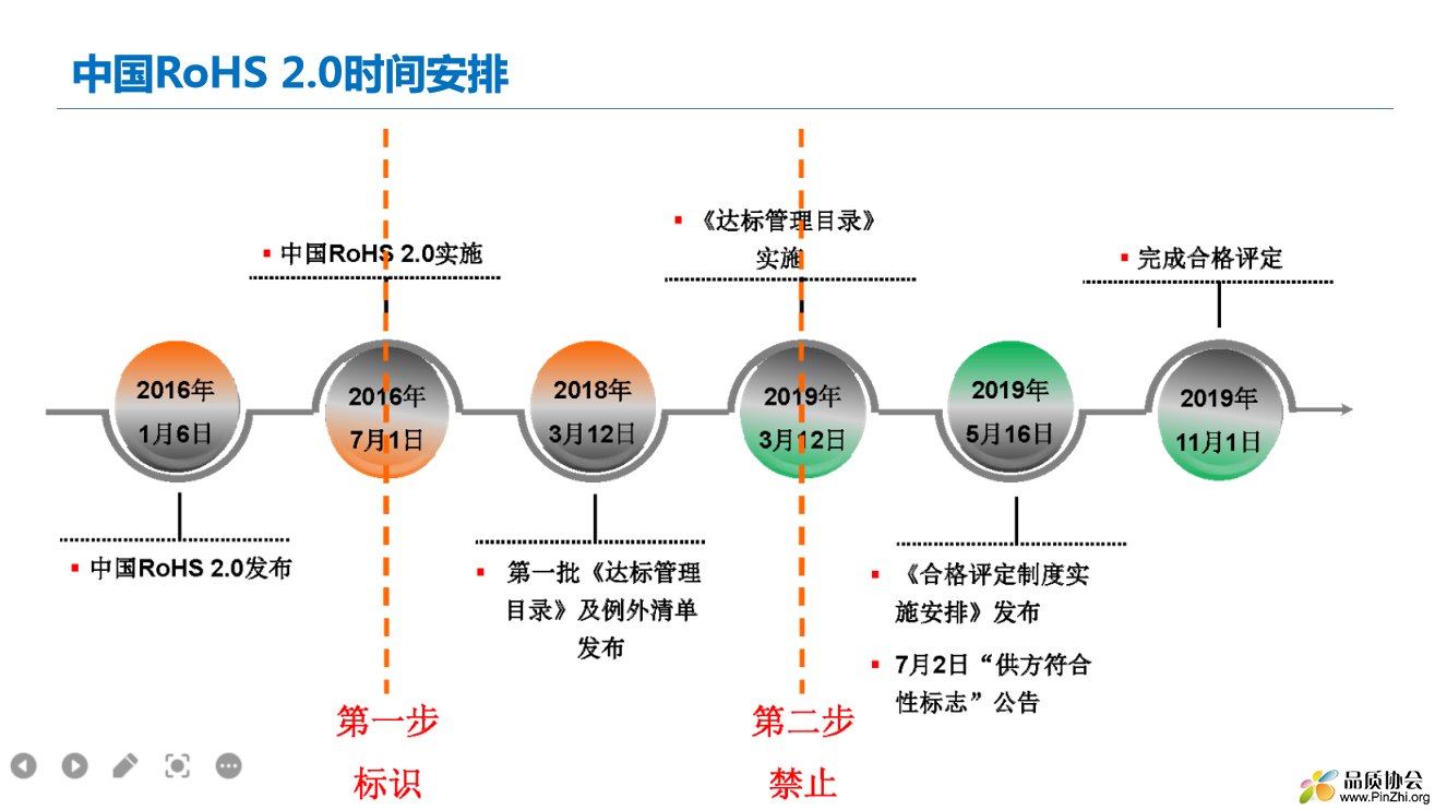

该目录从2009年即颁布了第1批,12年了,为什么搜不到后面的更新,所有的资料都是第1批,有清楚原委的吗?

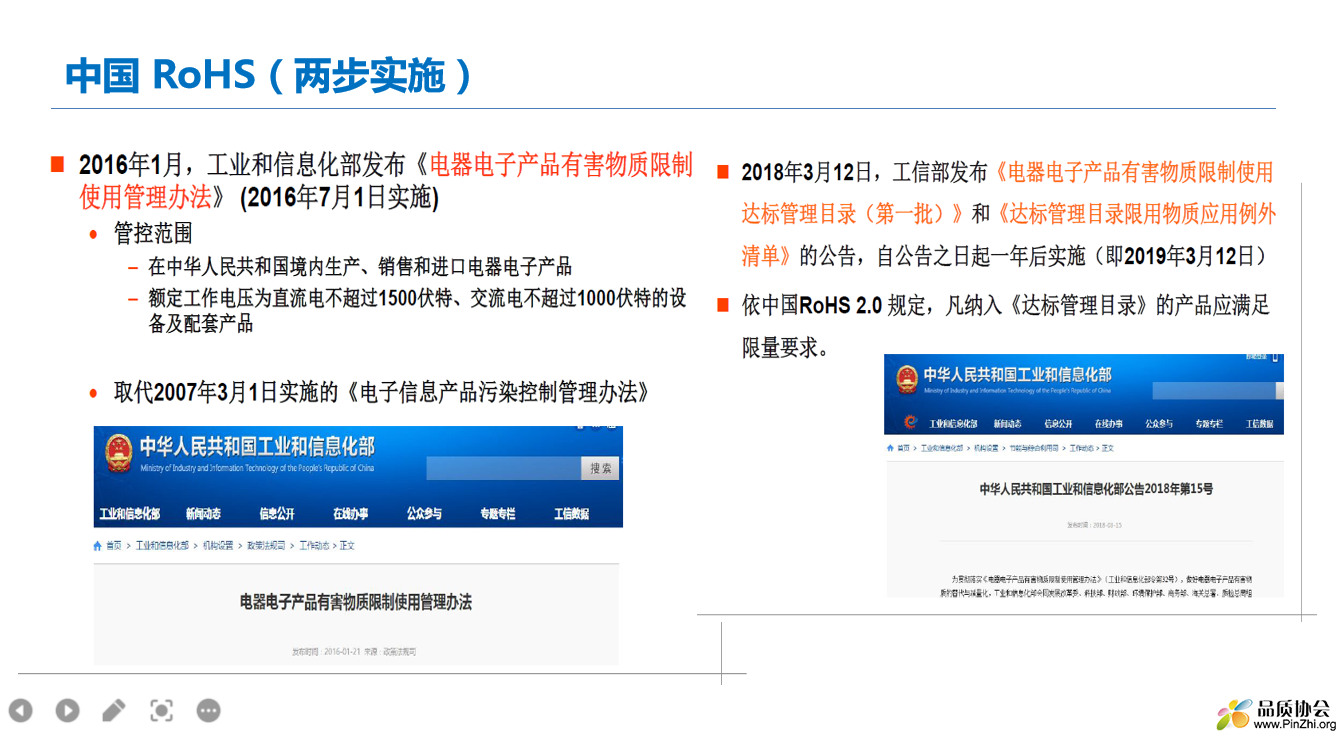

这位“Lenovo917”存在广告嫌疑,其给出的解释不具参考价值。
中国RoHS分两步实施,具体如下图:

 楼主| 发表于 2021-9-3 13:00:42 | 显示全部楼层
刘宏伟 发表于 2021-9-3 11:38
回复楼主:
中国RoHS分两步实施,具体如下 ...
收到,学习了,谢谢!
