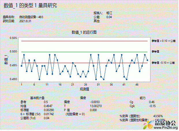

关于自动测量设备cgk问题

附件打不开, 偏倚 只有0.00几且CGK 是负数,首先确认你的公差是否输入错误,只有偏倚大于十分之一的公差带才会出现负数,然后再确认用的几倍标准差计算的CGK,一般2倍标准差计算就够了,使用3倍就很严苛了,

重新上传附件,之前的打不开
附件(cgk、重复性结果).rar

1.偏倚检验P值=0.000<0.05 说明存在显著偏倚,偏倚的绝对值为0.0053,公差为0.04,%bias = 0.0053/0.04=13.25% >10% 已经超过一般性要求,说明准确度不够。
2.cg的计算公式为 K%*T/6S,K为缩小系数,Minitab默认值是20,T为公差,根据你的数据=(20%*0.04)/0.01742=0.45925   <1说明精确度不足。
3.cgk的公式 = cg - (|均值-参考|/3S),你可以自己动手算算。 cgk低说明准确度和精确度都不够。
另外,使用标准件重复测量的数据可以进行类型一量具研究(不考虑不同量程上变异的差异)。但不可以进行GRR研究,也不足以进行稳定性研究。

楼上正解。
