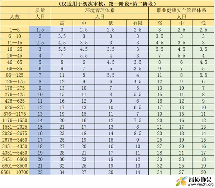

ISO9001质量管理体系, ISO14001环境管理体系, ISO45001职业安全健康管理体系等认证审核需要多少审核员及审核时间,企业问为什么要审核这么久的时间,大家就可以直接根据企业的认证范围、人数等相关因素结合公式,用数据和政策说明为什么要审核这么久。参考下面的表格,具体如何来粗略计算审核人日,欢迎大家交流探讨。
ISO9001, ISO14001, ISO45001认证审核需要多少审核员及审核时间
首先上面的图,建议大家都收藏起来。根据企业认证人数、认证范围风险等级来查阅时间,然后计算。
公式为:T=(Qt+Et+HSt)*0.8 , 这里的Q, E, HS分别对应质量管理环境管理职业健康安全管理。
简单理解:就是每个体系对应需要的审核时间加起来求和之后打八折
举例说明①:一家保安公司,认证人数为65人,认证范围为安保服务(安保服务大概率定是中风险),业务为3体系。
那么审核的人日粗略计算为:T=(5+6+6)*0.8=13.6(人日)
如果安排3个3体系审核员,大概要审核5天左右(一二阶段基本上要求间隔至少半天,安保公司至少有一个多现场,需要加0.5人日)。
举例说明②:一家系统集成公司,认证人数为15人,认证范围为系统集成(其中QE为中风险性,S为高风险),公司业务涉及综合布线等高危作业。
那么审核的人日粗略计算为:T=(2.5+3.5+4.5)*0.8=8.4(人日)
如果安排2个3体系审核员,大概要审核4-5天左右。
小提示:
①粗略计算时间是整体审核时间,为一阶段加二阶段的时间总和。
②人日:一个审核员审核一天统称为1个人日
③此表只适用于ISO9001、ISO14001、ISO45001体系的计算。
④没有哪家正规机构愿意审核太多人日,人日越多亏的越多(认证费不变的情况下,多审核一个人日,认证机构至少多出1000的成本),审核的人日都是按照认监委最低要求来安排审核。
⑤多现场距离公司办公室地址20分钟路程以内可以不加人日,超过了至少加0.5人日,多现场太远,期间的赶路时间不算审核时间。
⑥粗略计算仅仅适用于初审,如果是监督,一般来说也就是1-2天的事情,仅仅作为业务人员,也不用也没必要考虑那么复杂。
⑦审核的时候,如果配了专家,专家是审核组的成员,但是专家审核的时间不能纳入审核人日的计算。
