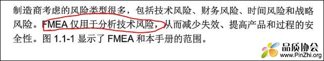

请教:FMEA是否可以在内外部失效成本进行分析

tailihu 发表于 2021-10-13 10:37
意思是针对产品分析与预防,而不是财务损失?
是的,FMEA不适合财务损失分析,财务损失可以用ABC工具法
财务损失可以理解为一种失效后果。FMEA是从流程出发,分析流程的每个环节存在的潜在失效模式,而失效模式的后果之一就有可能是财务损失,你把每个环节失效模式的失效后果综合考虑,就是财务损失的潜在原因--当然这只是部分的。

新版FMEA 开头的目的和说明,原话如下

发表于 2021-10-14 13:58:54 | 显示全部楼层
没有这方面的案例,但是我觉得思路可行。但是不用严重度、探测度、频度评分,可以用自己设定的严重度,影响度,发生度来组合
