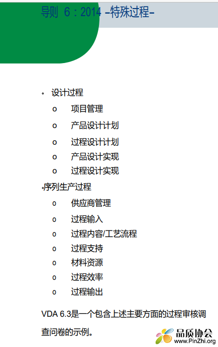

发表于 2021-11-16 23:23:05 | 显示全部楼层
在“导则 6 : 2014特殊过程”中规定,“6.1.10 特殊过程审核应在内部执行特殊过程审核,并可对供应商进行特殊过程审核。”而“VDA 6.3是一个包含上述主要方面的过程审核调查问卷的示例。”
由此可见,是可以运用VDA6.3对IRIS进行过程审核的。

发表于 2022-9-22 13:32:16 | 显示全部楼层
yahcrz 发表于 2021-11-16 23:23
在“导则 6 : 2014特殊过程”中规定,“6.1.10 特殊过程审核应在内部执行特殊过程审核,并可对供应商进行特 ...
同意。
TS22163里面的特殊过程,和VDA6.3的过程审核要求有点相似处。
但里面的process review和VDA的process audit确实差别比较大,研究的对象不一样。

发表于 2022-11-12 14:26:17 | 显示全部楼层
目的、层次都不一样的。一个是过程评审,评价过程识别、确定的充分性、适宜性和运行有效行;一个是过程审核,评估体系建设的符合性、运行的有效性。
