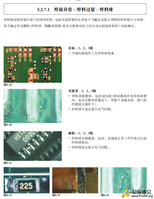

SMT回流后产生焊料球,请教按IPC class III 标准可接受是同时满足以下要求吗?
1.不违反最小电气间隙
2.焊料球不可移动
请教:
1.是否需要同时满足以上2点要求
2.“焊料球不可以动”是指满足IPC要求方式即可(助焊剂内、涂覆层下等)还是需要与客户进行确认?
3.最小电气间隙如何判定?是按照最小元件pitch PIN脚间距吗?是否需要小于最小pitch 间距的二分之一?

有国际标准了还要跟客人确认??客人标准还比国际标准严?
最小的电气间隙就是最小的那个距离.
