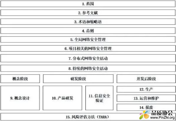

ISO/SAE21434总共15章,对车辆的信息安全提出全面要求。对于各章的主要内容,王兆作了简要解释。
标准1~3章是范围、参考以及术语定义,第4章是标准总则。
标准的5~8章是在企业的整体管理方面提出的信息安全相关要求,其目的是希望企业建立信息安全流程与机制,做到“谋全局”。第5、6章宏观介绍车辆信息安全的总体要求,包括整体信息安全管理以及基于项目的信息安全管理,这一部分从文化治理、信息共享、工具管理、体系审核以及项目管理等方面提出信息安全要求,为产品全生命周期信息安全管理提供指导性方针以及基本工具和流程。第7章“分布式信息安全活动”依据当前车辆分布式合作开发的背景,对供应商准入、能力记录、责任分布等供应商管理相关的信息安全活动提出要求。第8章是从信息安全监控、信息安全事件评估、漏洞分析与管理等方面对持续信息安全活动提出的相关要求。
标准的9~14章节按照产品全生命周期的顺序,定义了概念设计、研发、验证、生产、运维以及报废等各阶段对于车辆信息安全的要求,其过程包括相关项定义,定义了信息安全目标、概念及要求,信息安全架构设计与优化、软件开发、集成与测试、信息安全验证、信息安全生产控制、信息安全应急响应、远程更新与升级以及报废等诸多环节,贯穿产品全生命周期。这部分内容是对汽车产品开发流程提出的信息安全相关要求,其目的是在产品全生命周期中分阶段将信息安全威胁导致的风险降低到合理的范围,做到“谋一域”。
第15章则提出了保障车辆信息安全不可或缺的风险评估方法论——TARA,该方法通过资产识别、威胁场景识别、影响评级、攻击路径分析、攻击可行性评级、风险判定以及风险处理等步骤,全方位管控信息安全风险,将其控制在合理的范围内。
“各个信息安全活动相互支撑,环环相扣,各司其职,共同保障着整车产品及企业的信息安全。”王兆总结道。
