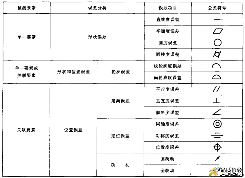

请教图中哪个是基准要素?哪个是被测要素? 哪个是单一要素
lzj770 发表于 2021-12-2 22:55
ø100f6是啥啊?是单一要素啊?请教一下,谢谢
单一要素和关联要素、基准要素和被测要素都是在形位公差中定义的,ø100f6是尺寸公差,不是形位公差,不适用这些定义

 楼主| 发表于 2021-12-3 20:21:04 | 显示全部楼层
garywong 发表于 2021-12-3 08:34
单一要素和关联要素、基准要素和被测要素都是在形位公差中定义的,ø100f6是尺寸公差,不是形位公差,不适 ...
非常感谢你!
