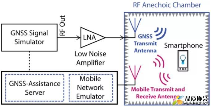

1.7 测试环境
欧盟RED (EU) 2019 320法规要求将强制实施
