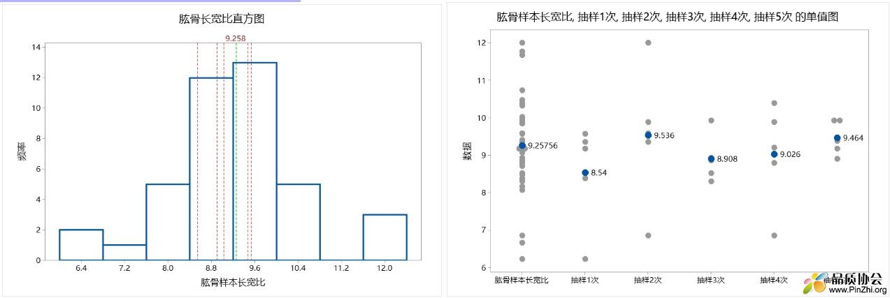

我们通过以下例子来说明,从已知"总体"中抽样,观察样本均值的代表性。
以下是41条肱骨长宽比的数据汇总,如果把这41条数据作为总体,使用Minitab进行抽样,一次随机抽取5个数据,抽取5次(计算->随机数据->来自列的样本(样本重置)),然后使用描述性统计量展示必要的统计量, 可以看到抽样均值和“总体”均值,抽样均值之间有明显的差异。
统计量
变量    总计数    均值    标准差    最小值    最大值
肱骨样本长宽比    41    9.258    1.204    6.230    12.000
抽样1次    5    8.540    1.367    6.230    9.570
抽样2次    5    9.536    1.834    6.850    12.000
抽样3次    5    8.908    0.626    8.300    9.930
抽样4次    5    9.026    1.362    6.850    10.390
抽样5次    5    9.464    0.457    8.910    9.930
使用左下直方图来展示,图中绿色虚线为“总体”均值,其他红色虚线为5次抽样数据的均值。
那么为什么会存在明显差异呢?主要是“总体”本身在一定范围内分布,而抽样存在随机误差,未能覆盖“总体”的数据范围。
如右上图,其中蓝点为均值,“总体”数据分布与5次抽样各自之间的数据分布存在显著差异,特别是抽样1次,因为抽中了单侧的极端值(最小值),均值被明显的拉低。

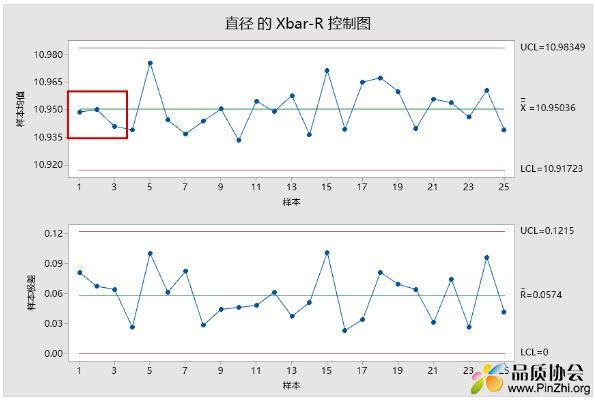

我们看一下《六西格玛管理统计指南》第三版蓝宝书中的一个例子数据(参考附件中钢珠直径)
我们假设此数据为过程改善后连续25个批次的抽样数据,通过X-bar图可以看到改善后统计受控,可以理解为25批次来自同一分布总体,可以代表改善后的总体情况。下图执行了全部8个检验。
现在让我们继续假设,现在只完成了改善后前3批的生产并抽样了15pcs的数据,让我们再假设此抽样数量是足够代表此3批产品直径数据分布概况的,那么是否只根据红框中的3批数据均值,就可以准确展示改善后25批整体状况呢。换句话说,前3批的情况,是否足够代表25批整体的情况。

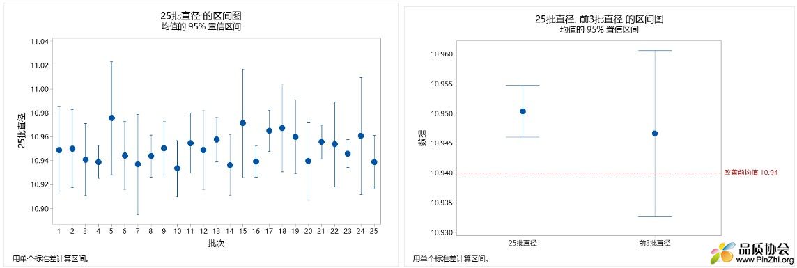

其实从上面的Xbar图中,可以看到批次间的均值差异。左下为25个批次的均值区间图,可以看到批次间的均值及其95%置信区间的差异。右下图为25批次总体均值和前三批的样本均值置信区间的差异,如果改善前的直径均值为10.94,那么根据前三批数据将得出和25批数据完全不同的检验结论。

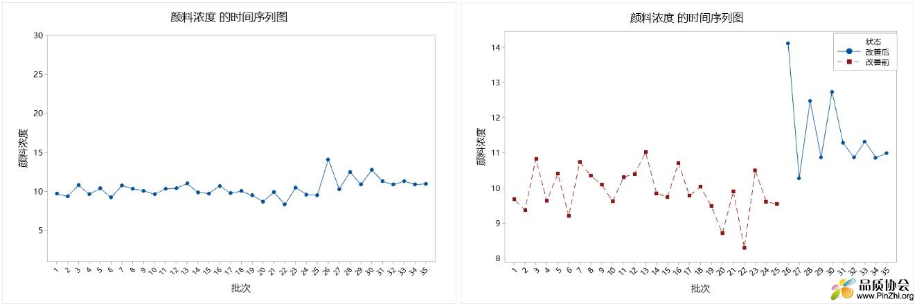

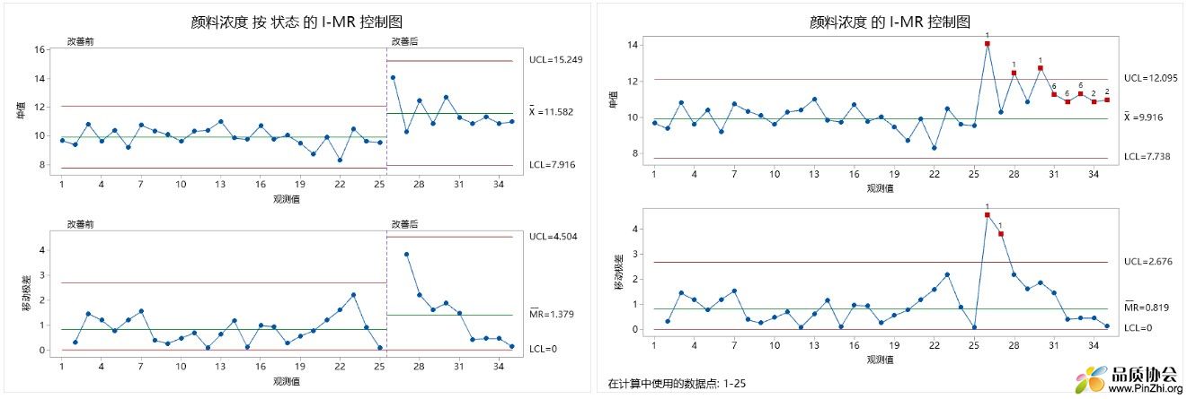

我们举个例子,使用颜料浓度数据,对比改善前连续25批数据与改善后连续10批数据的浓度变化,每批测量1个浓度值。(数据摘自《MINITAB统计分析方法及应用》第2版)
以下使用时间序列图,注意左右两图使用完全一样的数据,那么两图的差异在哪里,对结论有什么影响? 与单独比对改善前后的样本均值,有什么不同? 请大家思考。
以下尝试使用IMR控制图来展示改善前后数据的变化:
左图:使用单值-移动极差控制图,在IMR选项中阶段选项中定义阶段,这样就会分别计算改善前后各自的均值和控制线。
请问左图带来了什么信息?
右图: 使用单值-移动极差控制图,在IMR选项中估计选项内,只使用改善前25批数据计算控制线。
右图中为什么出现判异,应该怎么解读? 请大家思考。
好了,以上只是抛砖引玉,使用图表进行数据分析的方法有很多,大家可以使用附件中“颜料浓度”的数据,自己尝试用不同的思路和图表,来判断改善前后是否存在差异。

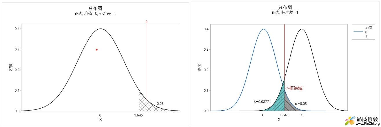

此外,我们在正式进行示例前,再对α及β风险简单说明下。任何假设检验都存在两类风险,即
弃真风险:原假设为真,统计判断却接受了备择假设的风险,称为α风险
纳伪风险:备择假设为真,统计判断却接受了原假设的风险,称为β风险
α风险通常是测试前指定的,1-α即置信水平,就是我们接受原假设的域(原假设通常为总体参数无变化),如检验统计量超出域,我们就认为总体参数发生了变化。
下面图示说明:
左图,假设某总体均值满足μ=0,均值标准误(即均值分布标准误差)为1的正态分布,现进行置信区间为95%的单侧假设检验,此时如果检验统计量为2,已经超出置信区间,按检验结果应判断为总体均值μ>0。但总体均值若无变化时,仍有5%的可能超过1.645,这5%的可能就是α风险。
右图,现假设总体已经变化为μ=3,均值标准误为1的分布。此时如果检验统计量<1.645,仍然得到总体均值仍为0的错误判断,而右图中蓝色斜线部分表明了总体均值为3时,仍有8%以上的的可能小于1.645,这8%以上的可能性就是β风险。由此图可以看出,一般我们设定了α风险后,想要较小的β风险(1-β为检验功效),要依赖于两个假设总体的均值差异大小和其均值标准误的大小(直观理解就是两总体交集的多少)。

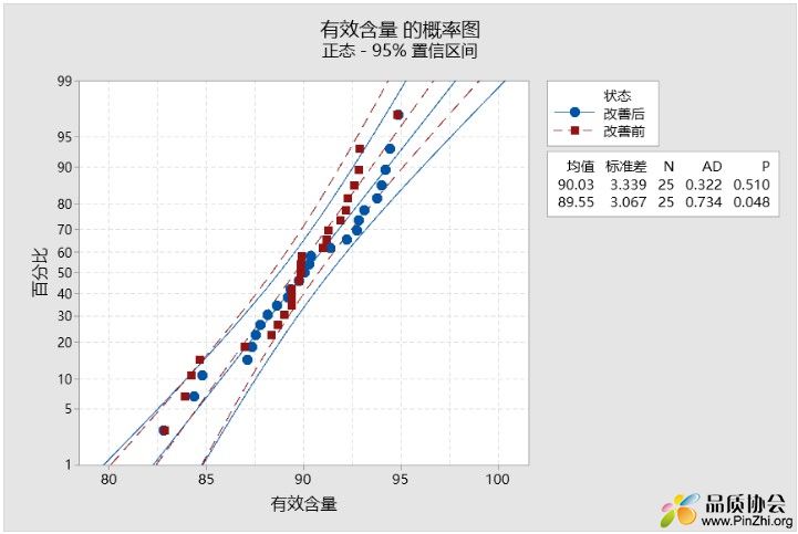

正态性检验:由于是小样本检验,需要先确认总体是否符合近似正态分布。这时可以根据过往数据汇总或对过程的理解进行判断,也可以对样本实施正态性检验或对称性判断(近似正态性),前者优于后者。
本例使用概率图(图形-概率图-多个),分布选项选择正态,进行正态性检验(AD检验)。由下图可见: 改善前样本分布符合正态,改善后样本P值<0.05未通过正态性检验,可能由于极端数值,抽样的影响或过程异常造成。此时可考虑返回确认数据及过程,或增大样本量。本例假设有效成份历史数据符合正态分布,判断满足t检验前提条件。样本的随机性和独立性由抽样过程保证。

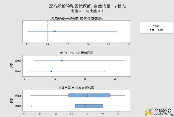

方差齐性检验:由于双样本t检验的要求,此时还需确认改善前后总体是否方差相等。
当改善前后两总体σ²相等时,t检验使用两个样本方差s²的合并估计Sp²来计算样本均值差的标准误。否则,当改善前后总体方差σ²不同时,t检验需对自由度ν进行矫正,同时t统计量计算中的均值差标准误将通过常规方法计算:即两个样本均值方差直接相加后开跟。(具体可参考六西格玛红、蓝宝书相关计算公式)
此时应根据对过程变动(即改善措施)的理解来判断过程方差是否存在变动可能。也可以根据样本数据进行双方差检验,而方差检验功效需要大样本量保证,当出现拒绝原假设的情况下因谨慎做出判断。
如下使用本例数据进行双方差检验,选项中勾选“根据正态分布使用检验”,此时使用F检验。
检验结果判断改善前后总体等方差。

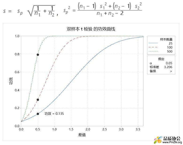

步骤三:给出检验水平α,计算检验功效。
通常设定为α为0.1,0.05或0.001。本例选择显著水平α=0.05,此时可以确认此α水平下,检验功效是否满足要求。
功效计算:选择功效及样本数量中的双样本t, 样本数量n=25,100,500,检验差值=0.5,功效一栏空出,标准差一栏需要填入t检验中计算t值使用的合并标准差。由于MINITAB没有专门的合并标准差计算功能,只能通过手工计算。选项中备择假设选择大于,显著水平0.05.
当方差相等时,计算合并均值标准误的方法如下: 可使MINITAB的存储描述性统计量,先计算出改善前后样本方差s1²和s2²,再用计算器参照下公式计算sp²=10.28,开平方根后得到合并标准差。也可以先运行双样本t检验,检验结果中给出合并标准差sp=3.206。
双样本t检验功效结果如下,在当前设定下,如果检验结论为接受备择假设,则存在86%以上纳伪的风险。一般要求检验功效在0.8以上,将样本量提高到500,功效可接近达到0.8。这是因为随着样本量的增加,均值标准误差将越来越小。
本例的功效检验表明,样本数据量不足,检验的β风险过高,应考虑增加样本量。
