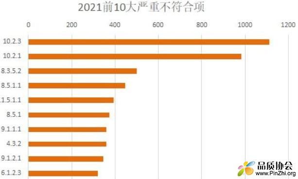

2022年2月4日IAOB在其官方网站上公布了2021年IATF16949第三方认证机构开出的严重不合格项(Major Nonconformances) TOP10,我们根据IAOB审核员培训专家 Paul Hardiman、审核经理 Niall Kealey、项目经理Devin Gage三个人的视频整理,期望对大家有所帮助。
2021年官方公布IATF16949认证审核严重不合格项TOP10
