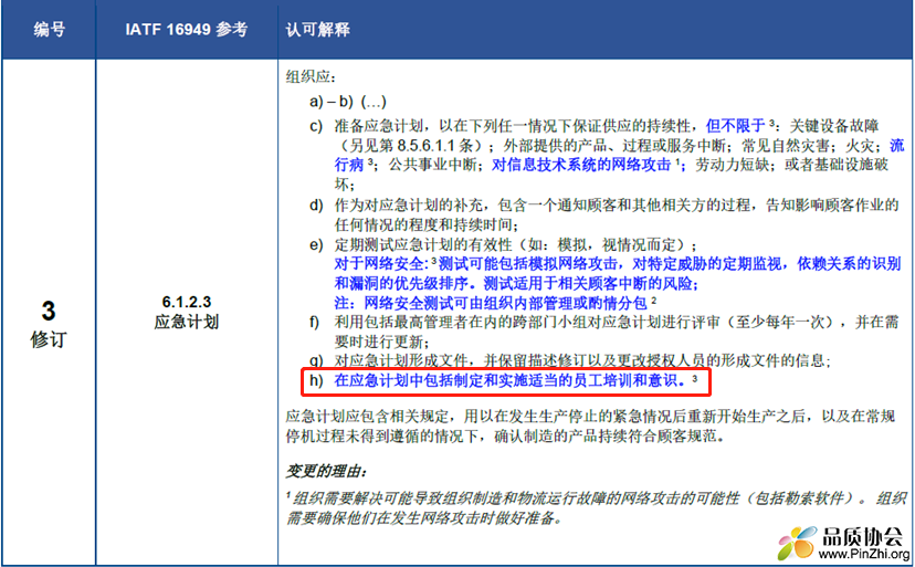

我只能告诉你,网络攻击和新冠的应急会重点查

应急预案中要包括培训

正是基于此,才提出的这个问题,

没有培训的强制要求,但要求在员工意识培训时,需要有应急计划的培训安排。今年我公司监督审核,就被开了一项不符合项,就是应急计划中,对流行病,包括疫情,没有全员预防意识的培训和对策。

明白了,谢谢,我们马上要审核了,看来需要安排上,请问您能给个员工意识培训的模板吗
