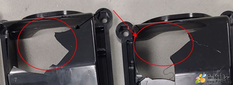

PC材质注塑注塑成型冲击破损不良问题
295
1674
1368
发表于 2022-3-27 17:05:14 | 显示全部楼层 |阅读模式
     我司供应商生产的一款PC材质的塑料件,塑料件厚度为2.3MM,做冲击试验时总有30%过不了试验(用1.6KG的钢球,距面板1米高,垂直碰撞在红色圈面上,如下图片),经与供应商确认结果如下:    1、他没有用回收料,同一批生产出来的,有些做冲击试验会破损,有些不会。
    2、已从模具、顶针长度、厚度(由2.3MM增加到3MM)等等去改善,最终还是有不良。无法改善好。
    3、每批次生产的注塑参数一致,没有调整;
    4、开始分析为应力问题,用冰乙酸试验(每次泡10分钟),没有发现应力开裂,做击试验还是有破损的不良,用高低温箱烘烤(80度,烘烤2个小时),再试验,会破的还是破。
    这问题头大得很,论坛的佬大们,大师们有没有了解这PC材质注塑为什么会这样的?请指教!
昨天,这个事件终于结案了,最后确认了是模仁的问题,修改模仁后,增加排气孔后问题解决(也就是模具设计不当引起的问题)这是我第一次接触到的这种问题。
红色圈为冲击面及破损面

1.一般供应商说,它没有加水口料,信他个鬼。注塑行业就没有不加水口料的,除非客户被客户罚过,亦或者代价太大!但是,一般来说,都会冒险的。
2.温度方面,你让供应商可以调下线看下效果。不过供应商他更懂。
3.看下裂开的位置,是不是在结合线的位置。是不是要调整进胶位置。
4.看下是不是固定的穴号?分析一下。
5. 找贵司的工程分析一下。
6.让供应商自己玩。摆烂了!躺平了!

1. 确认下是否是PC材质,建议打个红外光谱,与PC的标准光谱做比对。从图片上看这个料太脆了,这不符合PC通常的性能。
2. PC是无定形的高分子聚合物,本身结晶度很低,所以高温烘烤(退火)会增加结晶度,结晶度越高,越不利于冲击。建议,注塑保压阶段要缩短,降温速率要快。
3. 建议增加ABS共混,以增加冲击韧性
以上为个人建议,你们对材料的分析停留在表面,这样无法找到根本原因进行改善的。

先别考虑别的,先让供应商拿原材料做检测,如果原材料没问题,很可能是产品设计因素,这里是不是太薄了,是不是有些地方需要加强,选这个材料是不是太脆了,把你们的技术一起拉上。换个角度也许容易些。
