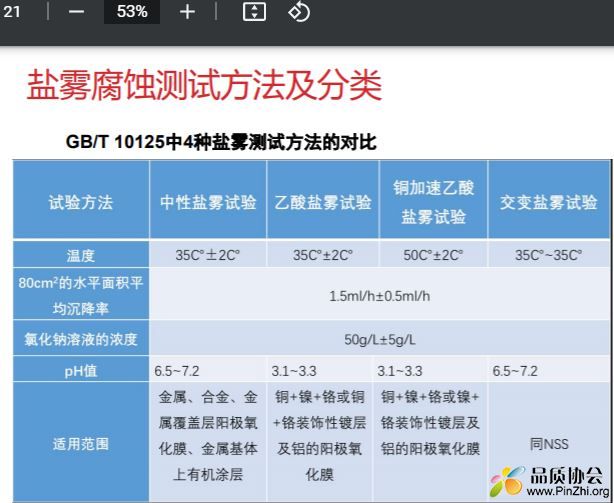

盐雾试验介绍: 原理、测试方法及分类、设备、试验结果评定、相关标准、时效。希望对大家有帮助~~
GB/T 10125中4种盐雾测试方法的对比.JPG

我觉得盐雾试验就三种
NSS ASS CASS,三种都能循环交变
中性的PH还要考虑季节变化带来的变化,冬天的时候能达到6.2
所以还要验证溶液比重,差不多1.029~1.036
