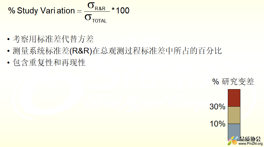

请教大神,为什么GRR(方差)结果是100%

学艺不精的我怎么都感觉楼主弄错了,这种取样测量方法做线性和偏移分析的吧!

qmQM 发表于 2022-5-16 17:44
可区分数要大于4,样本尺寸选择要有边界样品,比某尺寸10±0.1,那么你要有9.9的样本,也要有10.1的样本。 ...
我記得不是至少要大於5嗎

首先,你一个人测量,只有重复性,没有再见性,标准差与方差相等,别外,抽样也是有规则的,10个零件(包括1/3的合格零件、1/3的不合格零件、1/3的边缘件<其中一半为合格零件、一半为不合格零件>),因此你的可区分数只有1,应大于5
