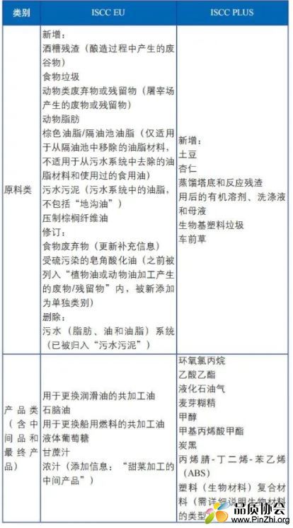

材料列表更新
ISCC认证涵盖所有类型的可持续性原料,包括生物质材料、可再生能源和循环材料。为适应RED II的修订以及认证材料的不断增加,ISCC体系内也在不断更新和补充,部分典型的更新材料如附表所示。
附表 部分ISCC材料的更新
部分ISCC材料的更新
部分ISCC材料的更新
需要注意的是,ISCC EU体系中的所有材料都同样适用于ISCC PLUS体系。ISCC的材料名称不是固定的,ISCC体系用户可以在可持续性声明、交付文件或可持续性证明上更具体地对可持续材料进行补充声明。如果待认证的材料尚未包括在现有的ISCC材料清单中,可和ISCC联系申请增加。
