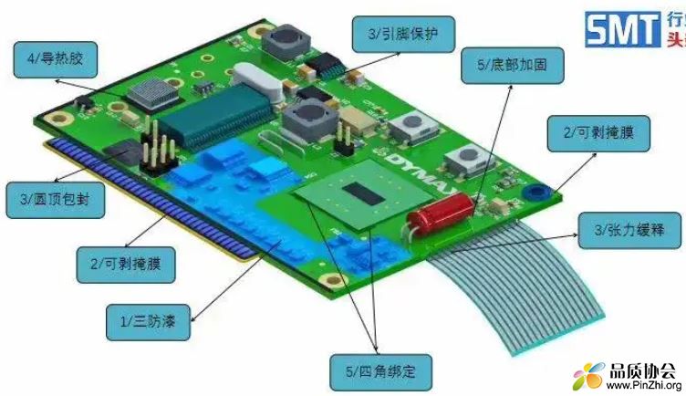

盐雾腐蚀是一种常见的很有破坏性的大气腐蚀,特别对应用在与海洋、盐碱环境的PCB板三防漆,盐雾腐蚀验证尤其重要。PCB板三防漆做完盐雾测试后,很多人或许不知道如何去评判产品品质是否合格,今天就和大家分享一些评判方法,具体操作如下:
