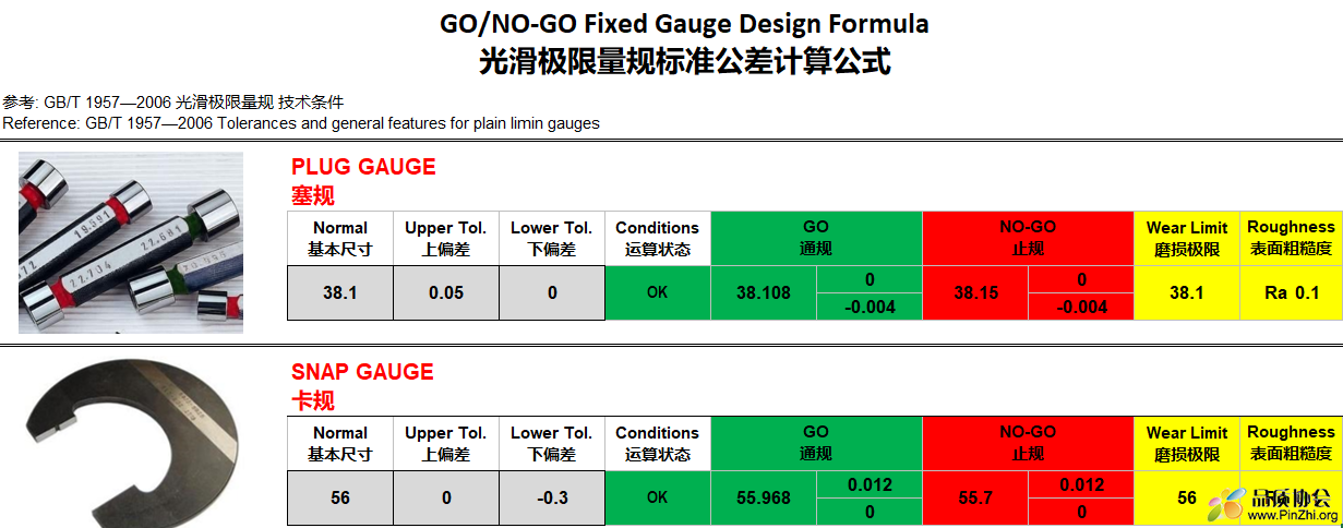

GO/NO-GO Fixed Gauge Design Formula 光滑极限量规标准公差计算公式
参考: GB/T 1957-2006 光滑极限量规 技术条件
Reference: GB/T 1957-2006 Tolerances and general features for plain limin gauges
光滑极限量规标准公差计算公式
光滑极限量规标准公差计算公式
实用通止规设计(光滑极限量规设计计算表).zip
263.41 KB, 下载次数: 116

首先谢谢你的资料,
但个人想问下有没有位置度设计的功能检具表?
谢谢。
