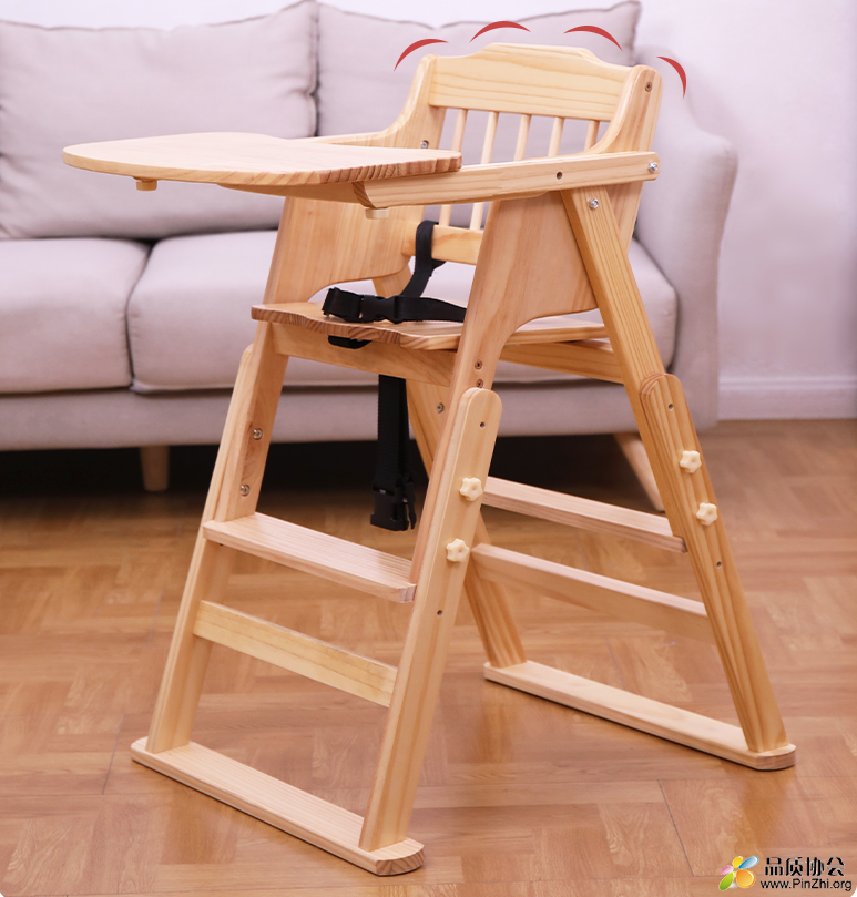

儿童餐椅是一种供三岁以下儿童(I39二柒448柒8I)使用的独立座椅。座椅表面超出地面 15 英寸以上,可提高儿童所坐高度,通常于儿童进食时使用。儿童餐椅可由塑料、木材或金属制成,通常配有软垫座椅。儿童餐椅有带托盘和不带托盘的款式,高度和倾斜度可调。
​    2019年1月15日,美国出版标准ASTM F404-18A关于高脚椅的安全规范。在这一修订版本中,某些高脚椅和高脚椅配件暂时从标准第6.5款下的稳定性要求当中移除。但是一旦测试方法有所开发,这一移除措施将被重新评估。
    被移除的高脚椅和高脚椅配件,仅供无法在没有辅助的情况下直立坐和体重在20磅(9.1公斤)或以下的儿童使用。然而,在给那些能够在没有辅助的情况下直立坐或体重超过20磅(9.1公斤)的儿童使用这类高脚椅时,需要有一个具体的警示来提醒消费者。
   标准ASTM F404将高脚椅定义为“为3岁以下儿童提供,离地座位表面积超过15英寸,通常是为了喂食或进食而抬高儿童的独立站立椅。”它还进一步规定,高脚椅可带/或不带托盘销售,应有可调节的高度及应有为婴儿设计的座椅后背倾斜功能。
   2008年消费品安全改进法(CPSIA)第104条要求消费品安全委员会(CPSC)发布耐用婴儿或幼儿产品的标准,包括高脚椅。先前的标准ASTM F 404-18是由CPSC作为法规16 CFR 1231中高脚椅的强制性标准发布的,它将于今年6月19日生效。
