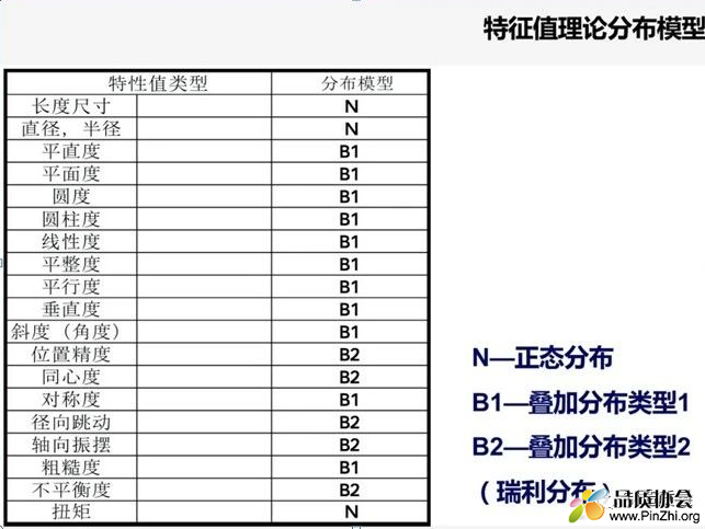

粗糙度、平面度如何做SPC?非正态分布的数据

粗糙度是威布尔分布,建议不用SPC去做,做SPC的前提是数据是正态分布。当然,也可以用BOX-COS转化为正态分布再去计算CPK,不过那样没有太大的意义了,毕竟转化后的量纲不一样,规格限都得变。

guanghuipinzhi 发表于 2022-7-6 14:10
零件粗糙度、平面度数据实际采集的一般是是什么分布?是正态分布?有没有实际统计过的大佬,讲讲。 ...
