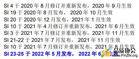

请教一下各位大佬,今年5月26日更新了关于最新IATF16949认可解析(SIs)#1-25,23条是更新在质量手册4.4.1.1产品和过程的符合性,那24-25条,附录 A:A.1 控制计划的阶段和附录 A: A.2控制计划的要素,更新在质量手册的哪一条?什么位置?

附录就是附录,他不是把蓝色部分标注出来了么

对应到贵公司的手册的哪个部分,首先要评价这条修订的适用性,不是照搬就好了。标准中的注,是指南。

谢谢,没见你贴出25

是针对控制计划的,看贵司的控制计划是否符合要求,不一定要在质量手册中
