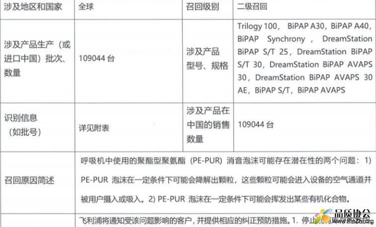

飞利浦呼吸机召回事件报告表。来源:国家药品监督管理局官网
从时间上来看,自2021年6月,飞利浦宣布召回呼吸机开始,该公司在全球范围内召回的呼吸设备数量已扩大至520万台,飞利浦呼吸机召回事件已经持续一年。由此,第一次引起飞利浦关注其呼吸机存在问题以及可以追溯的时间也引起了关注。
对此,Roy Jakobs 表示,2021年初飞利浦看到了急剧上升的投诉事件,便开始进行测试。而在此之前,Respironics 的投诉由书面和呼吸部门单独处理,且投诉也未达到需要在全球召回的程度。直到2021年初,随着投诉数量的上升,飞利浦宣布召回呼吸机后,又收到了另一波投诉。
针对这一说法,有人称,从FDA的检查报告来看,自2008年到2017年间,飞利浦约有175,000 份报告可能与泡沫破裂有关,但该公司并未着手调查
据FDA召回通知显示,飞利浦呼吸机内置有聚酯基聚氨酯泡沫(PE-PUR消音泡沫),用以帮助减少声音和振动。但是,问题在于随着时间的推移,泡沫可能会分解,将黑色碎片和危险化学品的斑点送入空气通道。如果吸入或吞咽,这些颗粒会导致皮肤、眼睛和呼吸道的严重刺激,以及哮喘和恶心等反应。它们还可能损害肾脏和肝脏等内脏器官,或致癌。
一位不愿具名的呼吸科医生表示,“这种产品对患者而言是非常危险的,本身呼吸机连接口鼻,如果吸入的不只是空气,还有泡沫颗粒等异物,如果颗粒较大,有可能出现堵塞气管,让使用窒息的危险。”

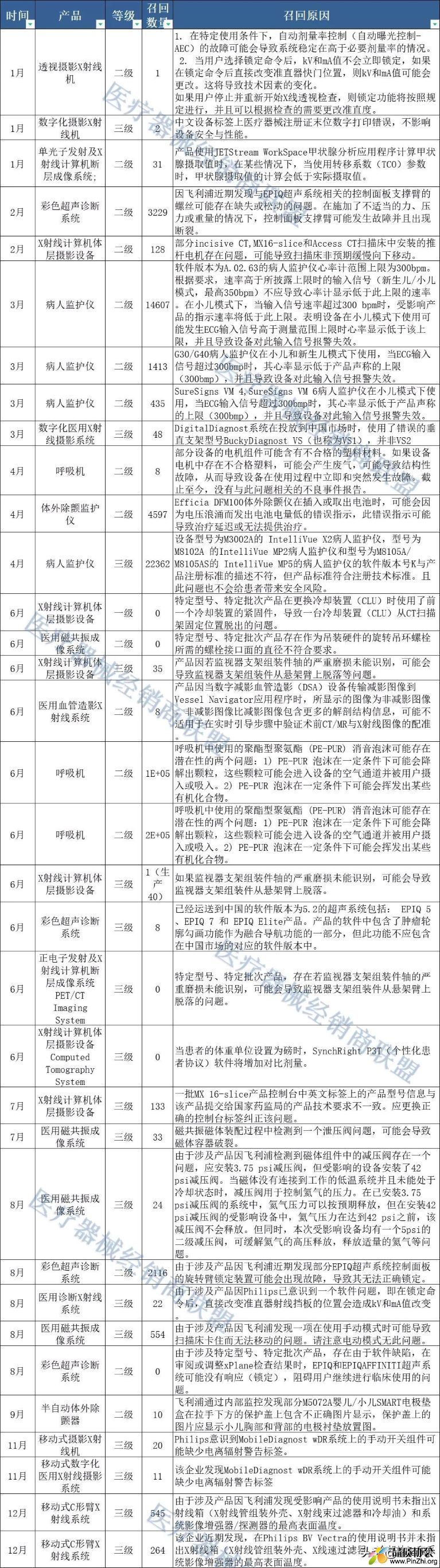

同时,飞利浦医疗2021年度在国内也频繁出现三级召回事件。据国家药监局数据不完全统计,2021年飞利浦医疗至少发布了34次产品召回,其中三级召回就有17起。
