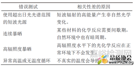

   2) 加速老化的相关性
   相关性是指,试验室加速老化的结果与材料在实际使用环境中发生老化的结果的一致性程度。加速老化试验,只有具有相关性,才能真正反映材料的耐候性能,真实预测材料的使用寿命。不合理的加速试验,会降低测试的相关性,甚至失去意义。
   表3 常见的降低相关性的错误测试
