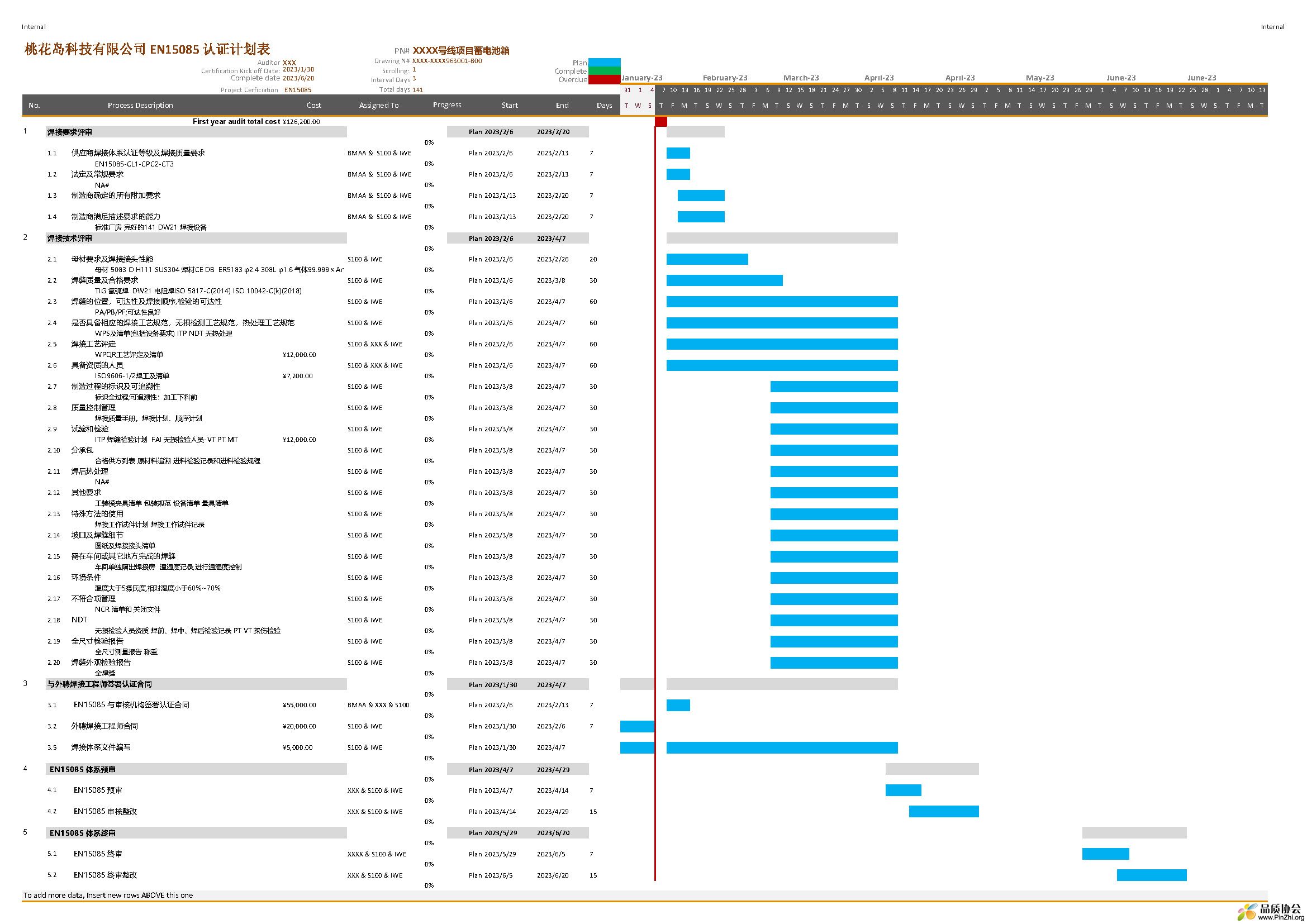

生产轨道交通零部件的企业应该如何做立项和项目管理?

企业做认证就是为了拿到项目,认证就是一个资格证明,表明企业有资格进入这个行业。而焊接类型的项目,在企业有认证证书后,更关注的时候企业的焊接工艺评定 焊工 检验人员是否能满足图纸和规范的要求。工艺评定做多了会浪费钱,做少了又不能满足,导致耽误项目进度。
焊接认证费用 第一次做认证的时候,费用基本上包括 企业认证费用6万左右,焊接工艺评定WPQR3万,焊工WQR考试7千,无损检验人员VT培训取证1.2万。如果企业因为项目进度问题,暂时没有焊接工程师作牵头人安排所有工作的话,就需要外聘,总体费用预计12万出头,时间周期3-4个月。随后年度审核就是认证维护费用,预计3万左右。

设置立项条件,如 建立基础数据模块, FMEA项目经验知识库;  立项针对新产品、新工艺可扩展 等难度大的立项,或者是专用设备创新或改进项。

分析产品特性和共性,才好判断
