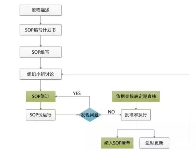

三、如何做SOP
(1)先做流程和程序
(2)确定每一个需要做SOP工作的执行步骤。
(3)套用公司模板,制定SOP
01
SOP编写流程
SOP编写、执行及更新流程
1.流程描述
2.SOP编写计划书
明确SOP的编号、工序名称、编写人、初稿完成时间、小组讨论时间及最终的定稿时间。
3.SOP编写
编写人员要求
  • 操作好,有经验,有一定写作基础的一线员工
  • 沟通,打消编写人员的顾虑
  • 培训
  • 给予支持:专门的时间、提供相关资料等
  • 编写小组要有团队精神
4.SOP的讨论修订
目的
  • 统一认识,达成共识
  • SOP讨论会参与人员
  • 操作员、设备员(维修人员)、工艺员、体系管理员、编写组负责人及1-2名与本岗位无关的人员
  • 讨论会要作到互相挑战,各抒己见
  • 必要时可进行现场确认
5.SOP的试运行
  • 目的
  • 通过实践来检验SOP的合理性和可操作性
6.SOP的定稿、批准和执行
  • 建立与SOP相应的查核表(工段长、工艺工程师两级查核)
  • 定期查核
CPCPR(Critical Process Control PointReview ):关键工序控制点回顾,关键工序是对产品质量起重要、关键作用的工序,通过建立关键工序控制点并实施严格的质量控制,以提高产品质量的过程控制能力。
7.适时更新
当工艺要求、设备状况等发生改变,一些操作方法的改进时,要对SOP进行:
  • 评审和更新
  • 定期回顾
  • 确定回顾时间及参加人员
  • 将回顾结果纳入更新内容
  • 将正式发布的SOP列入SOP清单
