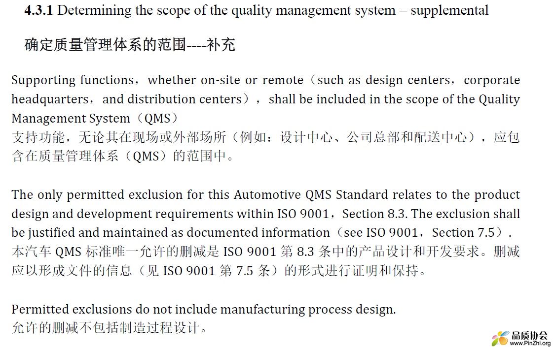

IATF16949:2016 中    4.3.1条款如何理解:
意思是说/强调: 可以不考虑产品设计的流程, 但是生产过程的设计必须要考虑嘛?

1.认证必须包括支持场所,且支持场所不可单独进行认证;2.删减只可以是产品的设计和开发,过程的设计和开发不可以删减,也就是说如果组织没有设计开发责任,产品的设计和开发可删,但过程/工艺的设计和开发不可以删除,还是要保留的;
