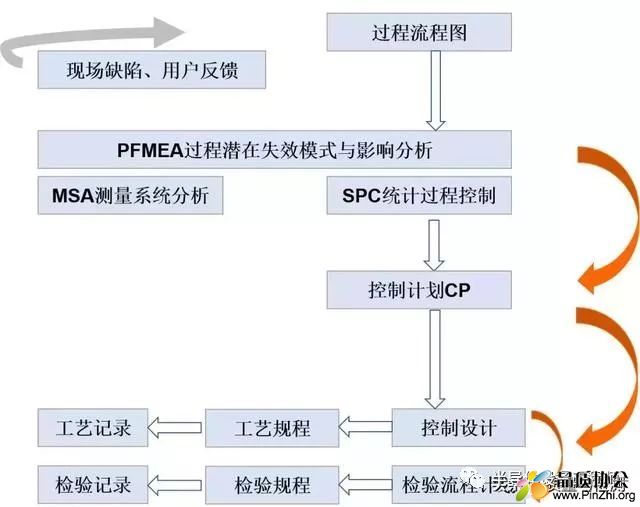

质量管理活动中,我们常用到各种各样的质量工具,而大多数情况下,都是多种质量工具混合使用
8D主要用于汽车及类似加工行业的问题解决方法。目前国际汽车行业(特别是汽车零部件产家)广泛采用来解决产品质量问题最好的、有效的方法。凡是做 FORD 的零件,需采用 8D 作为品质改善的工具。
我们常见的质量问题主要有两种类型:变异引起的问题和从未满足要求的问题。
8D是解决问题的8条基本准则或称8个工作步骤,但在实际应用中却有9个步骤:

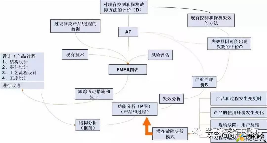

如果链接到FMEAFMEA也是一个团队完成,而且在FMEA完成后要规定出不合格品管理程序和职责分工。

如果链接到FMEA?要引用FMEA中的失效模式,用专业术语描述。改问题严重吗?频度如何?注:针对FMEA中风险比较高的项目要进行持续改进

如果链接到FMEA?1:按照控制计划中反应计划执行2:FMEA完成后,要针对高风险项目制定应急预案

如果链接到FMEA?1:DFMEA是否有防错?是否有原因分析?2:PFMEA中有原因分析吗?3:PFMEA中有控制措施吗?落实到控制计划中了吗?4:控制计划措施有效执行了吗?5:未执行是否有监督检查机制?有效吗?6:如果FMEA中未分析,更新FMEA及相关文件

如果链接到FMEA?优先采取预防措。任何措施的采取都可能有新的风险,要做FMEA分析。

如果链接到FMEA?实施效果是否验证。重新评估FMEA风险等级?

如果链接到FMEA?重新更新FMEA,对相关人员进行培训举一反三查找类似问题

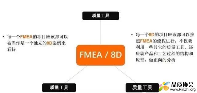

G8D作为一个工具被广泛使用,其本身也存在一些优缺点:
1.优点发现真正原因的有效方法,并能够采取针对性措施消除真正肇因,执行永久性矫正措施。能够帮助探索允许问题逃逸的控制系统。逃逸点的研究有助于提高控制系统在问题再次出现时的监测能力。预防机制的研究有助于帮助系统将问题控制在初级阶段。
2.缺点8D培训费时,且本身具有难度。除了对8D问题解决流程进行培训外,还需要数据挖掘的培训,以及对所需用到的分析工具(如帕累托图、鱼骨图和流程图,等等)进行培训。
8D报告模板大同小异,基本在应用中或在网上找到,这里就不在做进一步展示了。8D作为一种解决问题的方法,但在使用中却是一门庞大的工程,很多时候都是一个人完成时,这种只是用了其形,忽略了其团队的力量。我们在实际运用在要发挥集体的智慧,去系统的应用到现场。当然在使用中要结合其它工具一起使用,在不断运用中逐渐成长。
