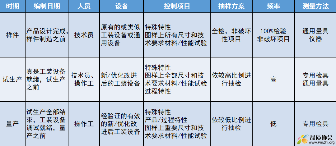

三个阶段的控制计划

我感觉应该是这样,不过包含过程审核和产品审核的控制计划我看的少,不知道如何表述
