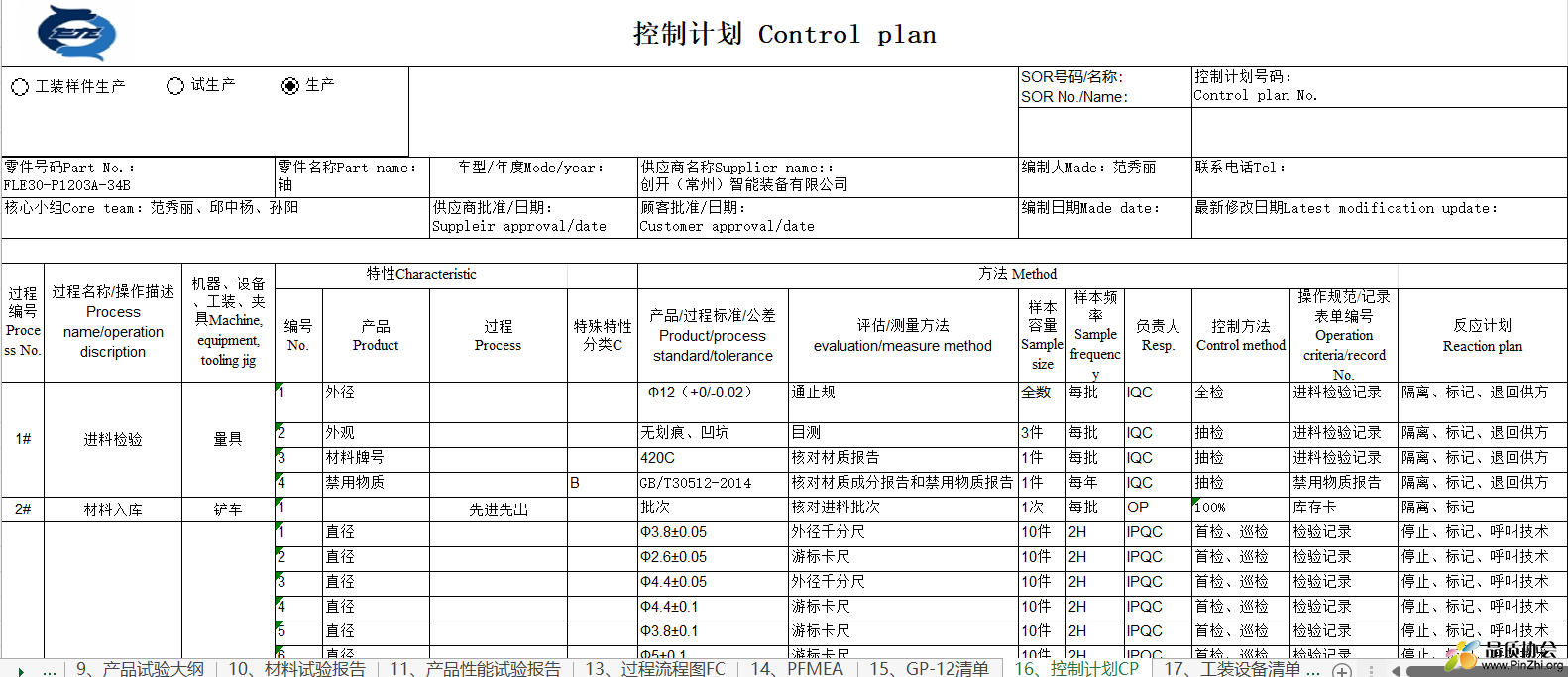

客户为汽车配件大型民营企业,涉及多道表面处理工序,值得参考!
  • PPAP零件提交保证书 Part Submission warrant
  • 产品工程批准的设计记录Part engineering approval design record
  • 产品工程批准的工程更改文件,如果有 Part engineeringg approval engineering modification doucment,if has
  • 国际材料系统提交,CAMDS数据表单提交
  • 产品特性清单 Product characteristic list
  • 全尺寸测量计划Full Dimenssion Measurement Plan
  • 全尺寸测量报告(和尺寸测量计划序号相对应,)Dimension check report(comply with dimension test plan No.)其中包含尺寸和技术要求
  • 材料/分供方清单Material/subcontractor list and material substitution list
  • 产品试验大纲 Test Outline
  • 材料测试报告,附原始报告(包括图纸要求的所有分零件)Material measurement report, with initial report(including all sub-parts requested of drawing
  • 性能试验报告,并附原始报告 Performance test report, with initial report
  • 设计失效模式和后果分析(DFMEA)- DFMEA-if supplier has Design resp.
  • 过程流程图(工序编号与FMEA和控制计划一致)Process Flow
  • 过程失效模式和后果分析(PFMEA) PFMEA
  • GP-12清单
  • 生产控制计划Control Plan
  • 工装设备清单 Tool and Equipment List
  • "量检具及检查辅具清单
  • Gauging Tool and Inspection tool and Assistant Tool List "
  • 测量系统分析报告 Measurement System Analysis Report
  • 初始过程能力分析报告 Initial process capability anaylsis
  • 实验室认可文件 Lab approval document
  • 包装说明 Parking clarification
  • 场地平面布置图 Production Line Layout
  • 生产样件-请提供存档图片
  • 符合客户其它要求的记录
