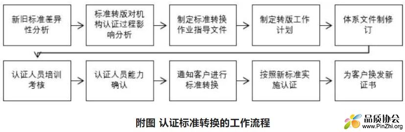

一. 认证标准转换流程
认证标准更新后,认证机构需按照一定的流程完成标准换版工作。本文按照转换工作实施的时间顺序,给出了认证标准转换工作的参考流程(见附图)。
认证标准转换的工作流程
认证标准转换的工作流程

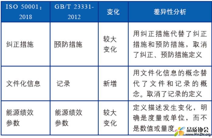

1.标准差异性分析
认证机构针对标准的结构变化、术语和定义的变化、标准正文内容变化等方面进行差异性分析,表1给出了术语差异性分析的案例[1]。标准差异性分析是转换的工作基础,所有的转换工作都以新、旧版标准差异性分析为依据。
ISO 50001-2018与GB T 23331-2012差异性分析案例
表1 ISO 50001:2018与GB/T 23331-2012差异性分析案例

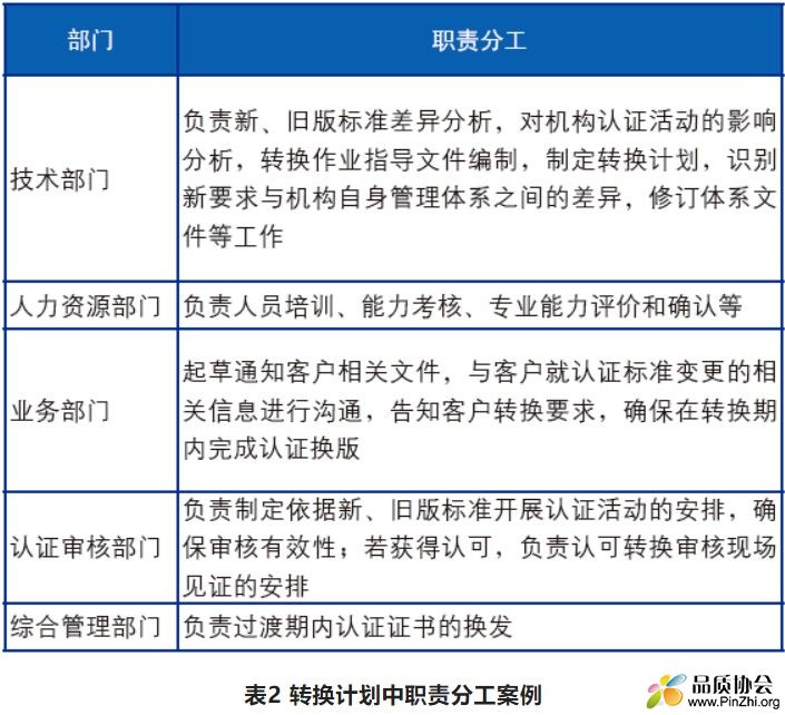

3.专业指导文件和换版工作计划的编制
为了保证新版标准的顺利转换,认证机构应对涉及的全部认证过程(见表2)、人员、文件、上级主管部门的要求进行规定,按照转换工作流程制定的实施计划应包括标准转换过渡期限、转换期需要完成的工作内容、时间期限和责任部门,表2给出了转换计划中职责分配的案例。
转换计划中职责分工案例
转换计划中职责分工案例

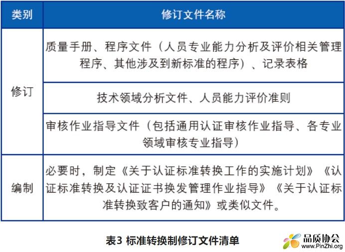

4.体系文件制修订
机构应依据新标准修订内容变化的分析识别,以及标准内容变化对机构认证活动的影响分析,对公司的体系文件进行制修订,一般认证标准变更后,需要修改的文件清单见表3。
标准转换制修订文件清单
标准转换制修订文件清单
