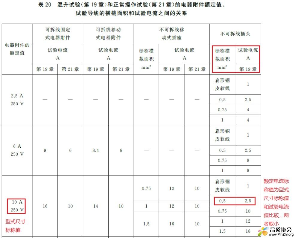

答疑解惑|标准换版后部分单相不可拆线插头的额定电流值为什么变更为了2.5A
在标准换版工作中,关于单相不可拆线插头额定电流值,有些人会有这样的疑惑——换版后为什么部分插头的额定电流值由原来的10A(或6A)变更为了2.5A,这究竟是怎么一回事儿呢?
01问题描述
产品:单相两极带接地不可拆线插头
旧版证书型号规格:PSB-10 10A 250V~(配60227IEC53 3×1mm2,60227IEC53 3×0.75mm2, 60227IEC52 3×0.5mm2)
换版后证书型号规格:PSB-10 10A 250V~(配60227IEC53 3×1mm2, 60227IEC53 3×0.75mm2), PSB-10 2.5A 250V~(配60227IEC52 3×0.5mm2)
配线横截面积为0.5mm2的产品,换版后其额定电流值由10A变更为了2.5A!!!
02标准对额定电流值是如何规定的
一、旧版标准单相两极不可拆线插头的额定值:单相两极:6A和10A,单相两极带接地:6A、10A和16A*额定值与插头配接软线的横截面积大小无关;6A仅做不可拆线插头用。
二、新版标准单相两极不可拆线插头的额定值:GB/T 2099.1-2021标准的第6.1条给出相关规定。
新版标准单相两极不可拆线插头的额定值
新版标准单相两极不可拆线插头的额定值
对表1注解的几点说明:
1.对于不可拆线插头,其额定电流标称值是由其型式尺寸标称值(参考GB/T 1002,单相两极为10A,单相两极带接地为10A和16A)和所配电线的试验电流值(参考23.3条款和表20)中的较小值确定的。
电线的试验电流值
电线的试验电流值
需要明确的是,我国并无2.5A这一型式尺寸标称值,2.5A是遵循注2的原则,通过比较产品的型式尺寸标称值(10A)和参考了表20的配线横截面积对应的测试电流值(2.5A),两者取小得出的额定电流标称值;用此方法确定单相不可拆线插头的额定电流标称值更符合产品的实际载流能力。
2.对于可插线插头,额定电流值为其型式尺寸标称值,对于单相两极插头为10A,对于单相两极带接地插头为10A和16A,并无其他优选值,这也是和单相插座产品的额定电流值保持一致的。
小结:插头产品在什么情况下额定电流标称值才能为2.5A?需同时满足以下几个条件:单相、不可拆线、配线横截面积为0.5mm2。
03其他需要说明的情况
1.单相两极不可拆线插头产品配接扁型皮软线(60227IEC41)时,其额定电流标称值为1A。
2.换版后,虽然配线横截面积为0.5mm2的插头产品其额定电流值由10A(或6A)变更为了2.5A,但产品的测试条件未发生任何变化,如温升测试电流,弯曲测试电流,换版前后均为2.5A。
3.对配线截面积大于0.5mm2的额定电流值为10A(或6A)的产品,换版前后额定电流值保持一致。
4.因为2.5A的额定电流标称值是参考产品配线的横截面积(0.5mm2)得来的,因此其不能配接其他横截面积的软线。
5.对单相不可拆线插头产品,新版标准保留了旧版标准中6A的额定电流优选值。
