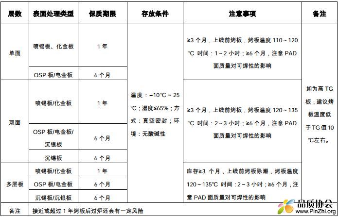

PCB出厂之后,需要经过真空包装,里面需要放上温湿度卡,当打开后温湿度卡上面的值要在合格范围内。这样做的目的是为了防止焊盘部位氧化而影响焊接,不利于生产。
PCB按表面处理方式有下面几种,SnPb, HASL, SnAgCu, Sn100C, ENIG, Cu OSP, Mat Sn,每种处理方式的保质期,常用的标准如下:
PCB保质期标准:SnPb, HASL, SnAgCu, Sn100C, ENIG, Cu OSP, Mat Sn, 真空装
不同的公司,要求可能不一样,我在网上查了下,找到一些其它的,仅供参考。
Surface finish coating   表面处理方式                 Shelf life保存期限
OSP(Organic solderability preservative)   有机防腐助焊剂     6months 六个月
HASL(Hot air solder level)   热风整平(喷锡)             6 months六个月
Immersion gold   化学沉金                         12 months十二个月
Immersion tin     化学沉锡                         12 months十二个月
Immersion silver   化学沉银                       12 months十二个月
Electrolytic gold   电镀金                           18 months十八个月
开封后,OSP为24小时,其它为48小时. 实际上, 保存期过了,只要焊锡性OK就可以使用。

1.OSP(有机可焊性保护膜)   生產:3個月...開封24小時
2.HASL(热风平整)           生產:6個月...開封48小時
3.EING(无电镀化学镍金)     生產:6個月...開封無限
4.IMMERSION SILVER(化学银)   生產:6個月...開封48小時
5.IMMERSION TIN(化学锡)     生產:6個月....開封48小時
