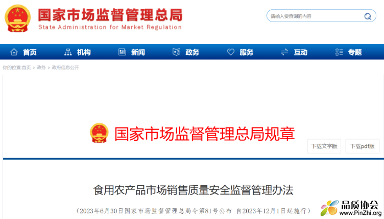

日前,国家市场监管总局公布《食用农产品市场销售质量安全监督管理办法》(以下简称《办法》),自2023年12月1日起施行。
食用农产品市场销售质量安全监督管理办法
(2023年6月30日国家市场监督管理总局令第81号公布 自2023年12月1日起施行)
