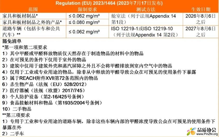

2023年7月17日,欧盟发布Regulation (EU) 2023/1464更新Reach法规附录17,增加新的Entry 77条款限制消费品中甲醛的使用,此次更新可以认为是欧盟对甲醛进行的全方位管控,适用的产品类别不再仅限于含板材的产品,几乎所有的轻工产品——包括家具、玩具、婴童产品、工具、文具、健身器材、宠物用品、卫浴产品等——都被囊括其中。
甲醛是一种无色的、有强刺激性气味的气体,在室温下极易挥发。甲醛被世卫组织确定为致癌物质和致畸性物质,在欧盟CLP法规中被归类为多种毒性(致癌1B、致畸2类、急性毒性3类、皮肤腐蚀性1B、皮肤刺激性1类),在我国有毒化学品优先控制名单上甲醛也高居第二位,它是室内化学污染中的主要污染物,被称为室内环境的第一杀手。甲醛用途非常广泛,其可以用作化妆品、食品、标本等中的防腐剂,也可以用在建材、表面活性剂、塑料、橡胶、纺织品、皮革、造纸、染料、农药、照相胶片、炸药等工业领域。
2018年,德国修订其板材甲醛的管控要求,使其国内板材的甲醛限制比欧盟板材要求的E1级严格一倍。至此之后,德国便一直在欧盟内部推进EU管控甲醛的法案修订。2022年5月2日,欧盟委员会向WTO提交通报号G/TBT/N/EU/888,拟对REACH法规附录17进行修订,新增甲醛的限制要求。2023年7月17日,历时14个月后该法规终于落地,具体内容见下表:
欧盟REACH附录17新增条款 甲醛被列入全方位管控要求
对于该法规以下几点值得关注:
1.适用的材质并不局限于板材(刨花板、胶合板、纤维板),塑料、纺织品、皮革等材质也在管控范围内。
2.适用的产品广泛,法规中特别指出玩具产品虽然已经有甲醛限制要求但仍然需要符合该新增条款。
3.限值要求比较严格,虽然有三年过渡期但对于制造商来说如何改进工艺以符合要求仍然是一件很紧迫的事。
