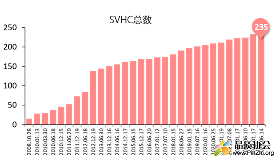

新闻条目3:SVHC更新历程
  • 2008年10月28日,ECHA发布第一批SVHC清单,共15项;
  • 2010年01月13日,ECHA发布第二批SVHC清单(14项),共计29项;
  • 2010年03月30日,ECHA将丙烯酰胺列入第二批SVHC清单,共计30项;
  • 2010年06月18日,ECHA发布第三批SVHC清单(8项),共38项;
  • 2010年12月15日,ECHA发布第四批SVHC清单(8项),共计46项;
  • 2011年06月20日,ECHA发布第五批SVHC清单(7项),共计53项;
  • 2011年12月19日,ECHA发布第六批SVHC清单(20项),共计73项;
  • 2012年06月18日,EHCA发布第七批SVHC清单(13项); 同时,将第二批中的硅酸铝耐火陶瓷纤维(Al-RCF)和氧化锆硅酸铝耐火陶瓷纤维(ZrAl-RCF)整合到第六批SVHC清单中,即,将第二批SVHC清单减少为13项,共计84项;
  • 2012年12月19日,ECHA发布第八批SVHC清单(54项),共计138项;
  • 2013年06月30日,ECHA发布第九批SVHC清单(6项),共计144项;
  • 2013年12月16日,ECHA发布第十批SVHC清单(7项),共计151项;
  • 2014年06月16日,ECHA发布第十一批SVHC清单(4项),共计155项;
  • 2014年12月17日,ECHA发布第十二批SVHC清单(6项),共计161项;
  • 2015年06月15日,ECHA发布第十三批SVHC清单(2项),共计163项。
  • 2015年12月17日,ECHA发布第十四批SVHC清单(5项),共计168项。
  • 2016年06月20日,ECHA发布第十五批SVHC清单(1项),共计169项。
  • 2017年01月12日,ECHA发布第十六批SVHC清单(4项),共计173项。
  • 2017年07月10日,ECHA发布第十七批SVHC清单(1项),共计174项,同时对已在清单中的双酚A,BBP,DEHP,DBP,DIBP这五个物质,增加了对人体的内分泌的干扰属性。
  • 2018年01月15日,ECHA发布第十八批SVHC清单(7项),共计181项。同时对已在清单中的双酚A进行了更新。
  • 2018年06月27日,ECHA发布第十九批SVHC清单(10项),共计191项。
  • 2019年01月15日,ECHA发布第二十批SVHC清单(6项),共计197项。
  • 2019年07月16日,ECHA发布第二一批SVHC清单(4项),共计201项。
  • 2020年01月16日,ECHA发布第二十二批SVHC清单(4项),共计205项。
  • 2020年06月25日,ECHA发布第二十三批SVHC清单(4项),共计209项。
  • 2021年01月19日,ECHA发布第二十四批SVHC清单(2项),共计211项。
  • 2021年07月08日,ECHA发布第二十五批SVHC清单(8项),共计219项。
  • 2022年01月17日,ECHA发布第二十六批SVHC清单(4项),共计223项。
  • 2022年06月10日,ECHA发布第二十七批SVHC清单(1项),共计224项。
  • 2023年01月17日,ECHA发布第二十八批SVHC清单(9项),共计233项。
  • 2023年06月14日,ECHA发布第二十九批SVHC清单(2项),共计235项。
