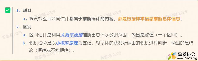

 楼主| 发表于 2023-7-30 17:28:25 | 显示全部楼层
区间估计:大概率原理
假设检验:小概率原理
