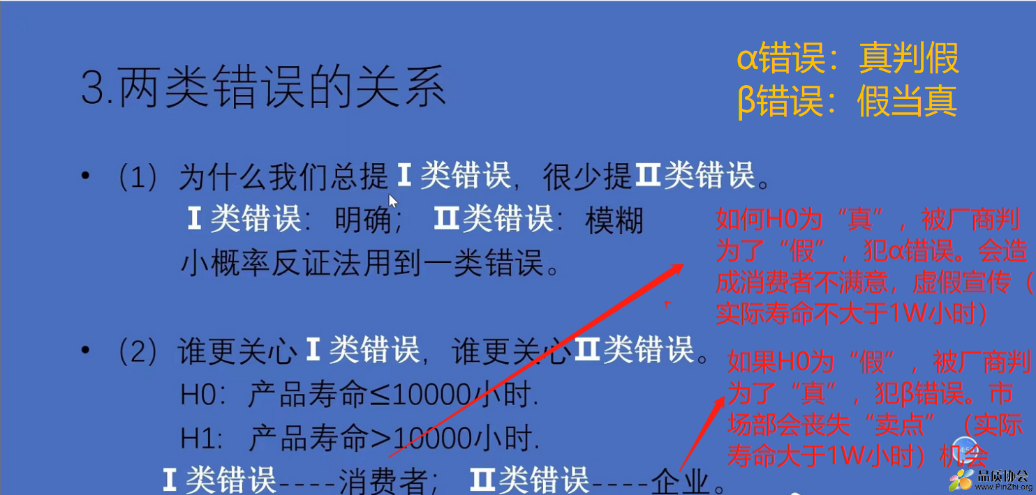

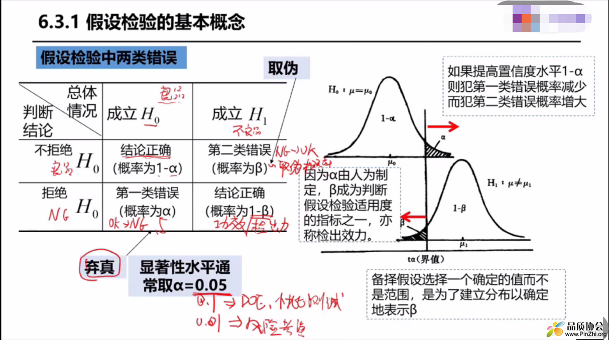

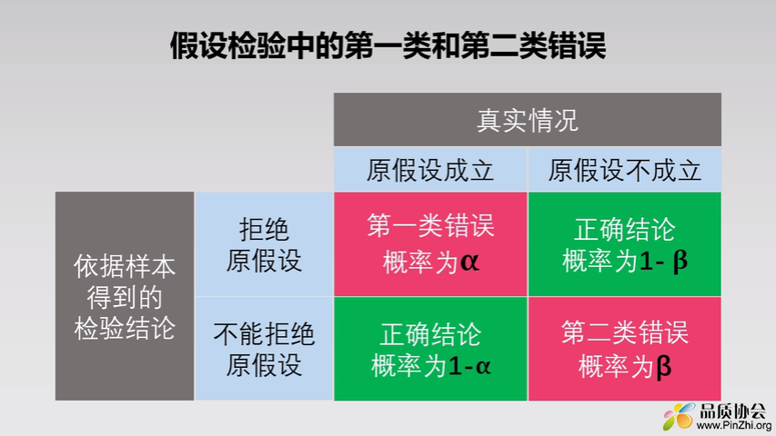

1. 零假设 (H0) -不存在变化或差异的命题。如没有充分的证据拒绝它,就假设这一命题是真的。
2. 备择假设(Ha) - 存在变化或差异的命题。如果拒绝H0,则认为这一命题是真 的。
3. 一类错误 -当H0实际上为真时而被拒绝所产生的错误,或是接受存在差异、 但事实上却没有差异时所犯的错误。
4. α风险 - 出现第一类错误的最大风险或机率。这个机率总是大于零,通常为
5%。研究人员决定拒绝H0 所可以接受的最大风险。
5. 显著水平-同α风险。
6. 二类错误 - 当H0实际上为伪而没有被拒绝所产生的错误,或是接受没有差异 、但事实上存在差异时所犯的错误。
7. β风险 - 二类错误出现的风险或机率,或者是说,忽略了问题的有效处理或 解决方案。
8. 显著性差异 - 用于描述统计假设检验结果的术语,即:差异大得不能合理地 归因于偶然因素。
9. 功效-统计检验能力(Minitab路径:统计---幂样本量),以检查出差异,或正确地拒绝H0 的机率。通常用来确定样本大小是否足以检查出数据之间的差异。
10. 检验统计值--标准化数值(z、t、F、X2等),代表H0的可行性,它以已知的方式分布,因此可以确定这种观察值出现的机率。通常 H0 的可行性越高,则检 验统计值的绝对值就越小,在这种分布范围内观察到这个值的机率也就越大。
11.P值-P值就是当原假设为真时所得到的样本观察结果或更极端结果出现的概率。如果P值很小,说明原假设情况的发生的概率很小。而如果出现了,根据小概率原理,我们就有理由拒绝原假设,P值越小,我们拒绝原假设的理由越充分。总之,P值越小,表明结果越显著。但是检验的结果究竟是“显著的”、“中度显著的”还是“高度显著的”需要我们自己根据P值的大小和实际问题来解决。
