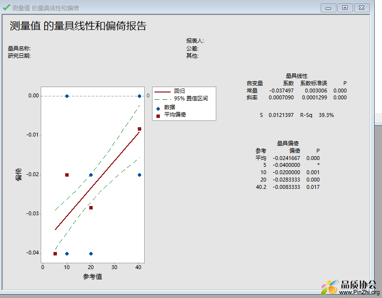

发表于 2023-11-6 09:57:25 | 显示全部楼层 |阅读模式
从数据的P值,偏倚性存在,可接受;线性可接受。

发表于 2023-11-18 20:02:06 | 显示全部楼层
不能误导!
这个线性是不可接受的。
