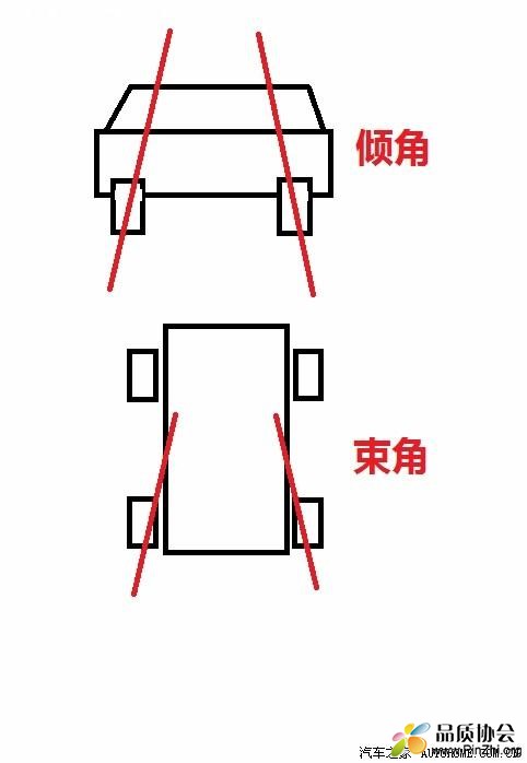

束角,外倾角,后倾角是影响了悬架几何设定最重要的参数。
束角 Toe
1:前轮Toe out(外八字)
车辆在入弯时会更灵敏,转向偏过度,直线行驶不稳定。同时太大的Toe out 也会导致车辆容易转向过度。这种设定很少在民用量产车出现,但是在漂移赛中,Toe out 的设定屡见不鲜。
2:前轮Toe in(内八字)
车辆在入弯时会更迟缓,转向偏不足,直线行驶更稳定。这是在民用量产车中普遍的悬架设定,原厂民用车车设定会非常接近0°,考虑到直线行驶的稳定性对于家用车的重要性,工程师会增加0°03′左右的的内八字角度,另外对于普通驾驶者来说,转向不足比转向过度的情况更“安全”且可控。
3:后轮Toe
无论是高性能车还是民用车,99%会选择后轮Toe in(内八字)的设定。当车辆出弯时,轴荷转移至车辆后方外侧车轮,采用Toe out的设定,行驶方向会指向车辆外侧,后轮将车辆拽向外侧,会导致严重的转向过度。
因为束角的存在,不仅影响着过弯/直线的行驶特性,同时也影响轮胎的温度。如果在测量轮胎时发现胎面温度始终比较低,无法达到满意的工作温度,可以适当增加束角。同时请牢记,改变的束角会非常显著影响车辆入弯的特性,同时增加了轮胎的磨损,需要取舍平衡。
外倾角Camber
先不谈转向时悬架本身产生的角度,几乎每台车都采用了负角度的设定(老车通常使用单摇臂或者拖拽臂的形式,在悬挂摆动时很容易产生正倾角),同样与之配合的标准还是轮胎胎面的温度斜率。
在复合操控环境下:内外侧轮胎的温度能够保持合理的斜率(比如内侧高于外侧8摄氏度),那么外倾角的角度设定是合理的。需要提醒的是,外倾角会影响到直线行驶的抓地力,如加速/制动情况,因为倾角本身的存在较少了轮胎与地面接触的面积,整体需要在直线/弯道的速度上做权衡。同时过大倾角,如Hella Flush设定,更多是为了视觉上的满足,而性能本身可能会带来负优化。
