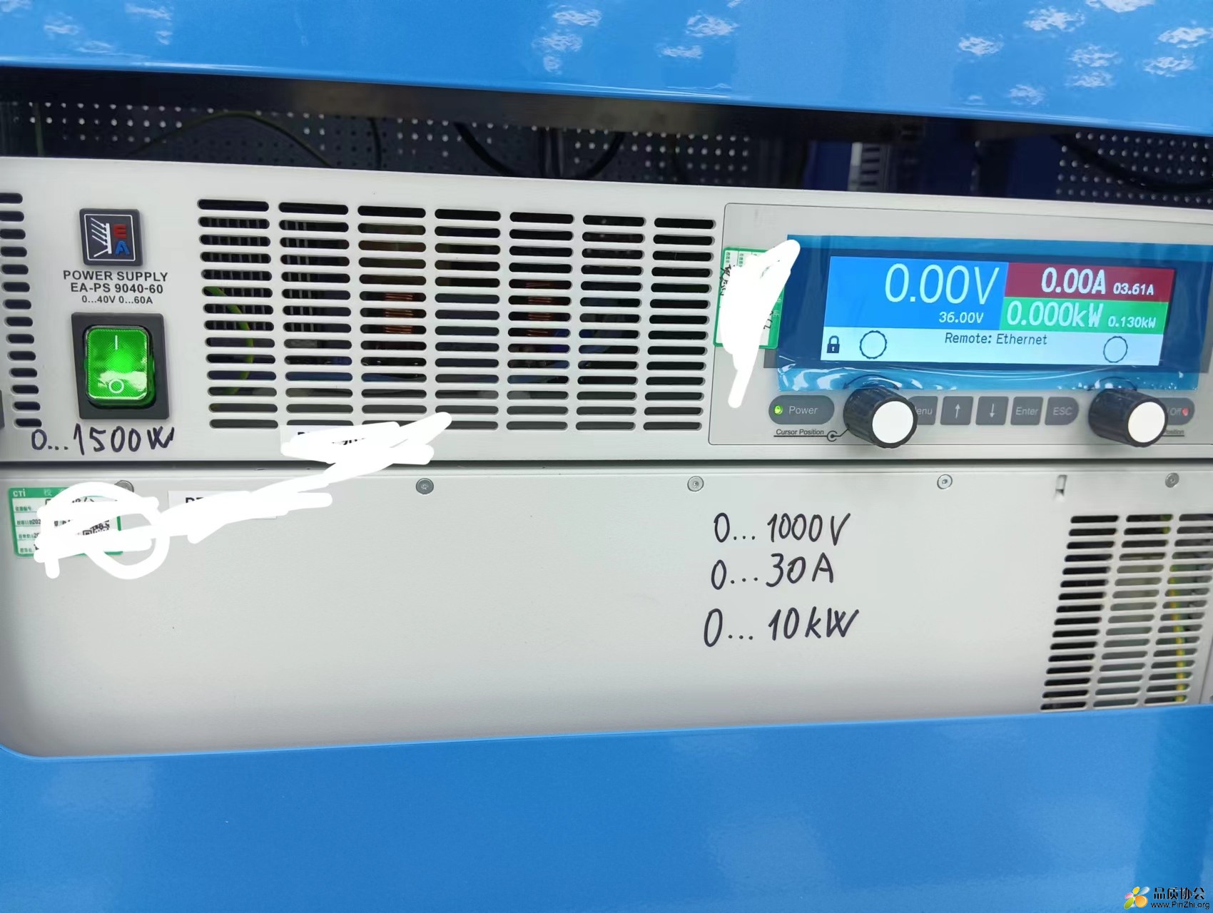

 楼主| 发表于 2023-11-24 16:08:09 | 显示全部楼层
kamire 发表于 2023-11-24 15:36
MSA是针对测量系统的,你这个是测量仪器?
我们是先测一遍产品电阻值,然后利用电源设备对产品进行过载测试(恒定电压),过载测试完以后再测一遍产品电阻值,比较过载前后阻值变化有没有超出范围

发表于 2023-11-24 17:29:13 | 显示全部楼层
你先要识别你们是用什么设备,测试产品的什么特性,然后再来谈MSA。
我听下来就是测量产品电阻值,也没有说清楚用什么设备测产品电阻还有产品是什么。
或者还有其他特性要测量?

发表于 2023-11-24 17:30:48 | 显示全部楼层
32981553 发表于 2023-11-24 16:08
我们是先测一遍产品电阻值,然后利用电源设备对产品进行过载测试(恒定电压),过载测试完以后再测一遍产 ...
你应该对测试电阻值的设备进行MSA把  这个电源只做年度校验就行

 楼主| 发表于 2023-11-27 08:06:59 | 显示全部楼层
电阻测试仪有做,因为这个电源设备也算是检测设备,就是不知道这个要做什么项目

发表于 2023-11-27 09:18:30 来自手机 | 显示全部楼层
你这哪里属于检测设备了?检测了什么特性?

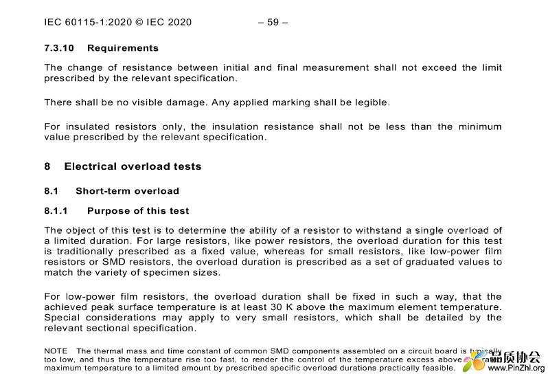

 楼主| 发表于 2023-11-27 14:21:37 | 显示全部楼层
检测产品过载性能呀(不好意思,只能找到英文版的标准)
