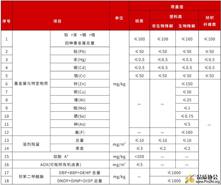

2023年11月27日,国家强制性标准GB 43352-2023《快递包装重金属与特定物质限量》由国家市场监督管理总局联合国家标准化管理委员会正式发布,该标准将于2024年6月1日起正式实施。
标准适用范围
适用于纸类、塑料类、纺织纤维类快递包装和邮件包装,不适用于直接接触食品的快递包装。
标准具体要求
标准规定的纸类、塑料类和纺织纤维类快递包装中重金属和特定物质限量要求如下表1所示。
对于多种材料组成的复合材料快递包装,生产企业应声明复合材料快递包装中每种材料的种类,且每种材料应分别符合下表1当中的相关要求。
表1 纸类、塑料类和纺织纤维类快递包装中重金属与特定物质限量要求
注意:
1. a标识的双酚A要求只适用于快递电子运单产品。
2. 纸类快递包装:包括以牛卡纸、涂布白纸板、瓦楞纸板、蜂窝纸板、热敏纸等为主要原料制成的快递封套、包装箱、电子运单以及纸质填充物等。
3. 塑料类快递包装:包括以树脂为主要原料制成的快递包装袋、塑料填充物、胶带、循环包装箱/袋等。
4. 纺织纤维类快递包装:包括以棉、麻、聚酯纤维等天然和化学纤维为主要原料制成的快递集装袋等。
