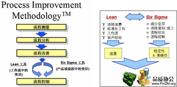

精益生产与六西格玛虽然起源不同,解决问题的方法也有一定的差异,但在核心理念上两者都强调基于顾客满意的持续改进。二者的优势与不足有着很强的互补性。如果能够把精益生产与六西格玛进行有效整合,就可以获得二者的优势,摒弃他们的不足。详见下面精益生产与六西格玛管理的比较剖析表。
精益生产和六西格玛管理特点和区别
精益生产和六西格玛管理特点和区别
